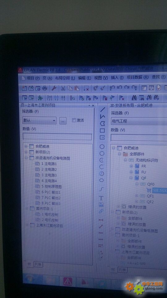

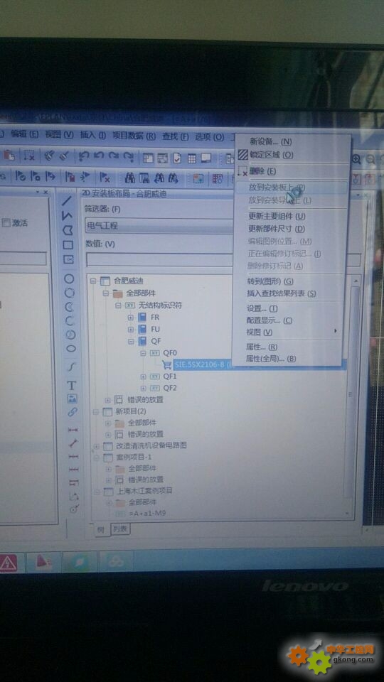

最近想安装板布局图这个图片。不知道是什么问题,是软件还是部件有问题。。望大师指点迷津,谢谢

3D做了没有~

需要做3D的吗。。才可以安装布局图

需要有3D的宏

首先,图中是否有绘制安装板?
其次有可能是你的部件宏是3D的,而你放置的是2D的安装板

是的,,部件没有做好

如果全是3D的的部件 ,可从3D布局生成2D安装板图 。
