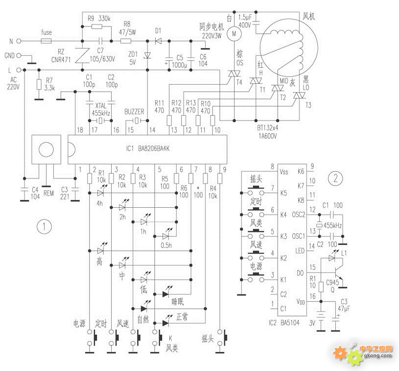

现在分享维修美的落地遥控电风扇一种常见故障,使用几年后出现的故障,按开关键风扇启动运转,几分钟就停了,或者是按功能键转换就停机。

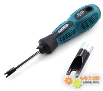

拆控制器有6个螺丝其中两个需要下图工具。

拆机目测没有元件过热和虚焊的现象,上电测量稳压二极管两端电压在4.9V左右,按开关键风扇启动运转,此时电压只有3V左右,初步判断是降压黄色的1uf的电容容量变小造成的,更换黄色的1uf的电容,再上电测量稳压二极管两端电压为5V,按开关键风扇启动运转,稳压二极管两端电压保持5V,故障排除。
另外其他品牌的也有同样故障,降压电容有所不同,有1uf、068uf及0.47uf的。

楼主没配图解说啊?
黄色是C7吗?

以下是引用zzn6737在2017/10/6 14:48:18的发言:
楼主没配图解说啊?
黄色是C7吗?
是的,拆开控制器就可以看到在PCB焊接面上有一个黄色的1uf的电容。
