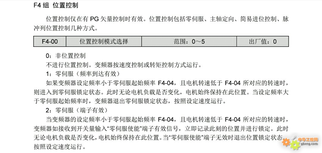

谁用过吉泰科的变频器啊  怎么实现位置控制啊

GK800的

上个变频器铭牌。应个GK800还有好几个系列呢?
可以上官网下载使用手册,或者找制造商技术支持。

主要是怎么和控制系统连接,我用的是mach3系统
