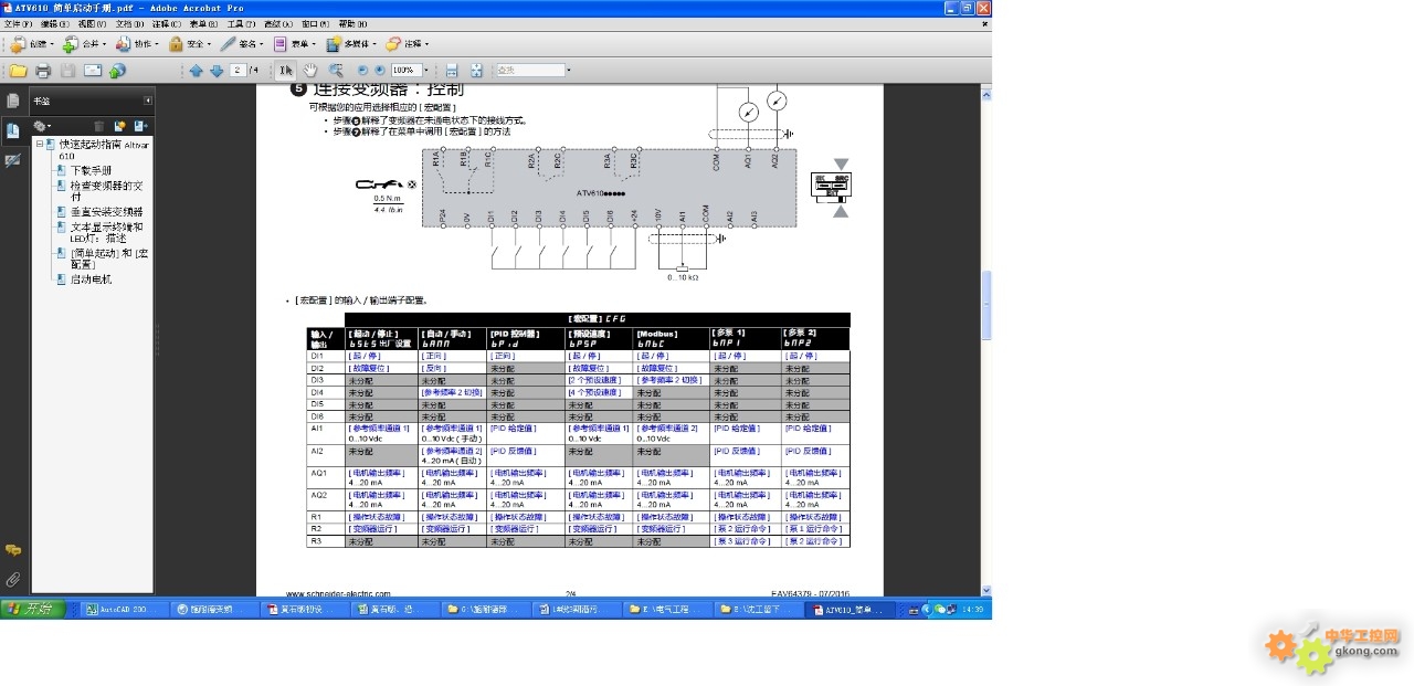

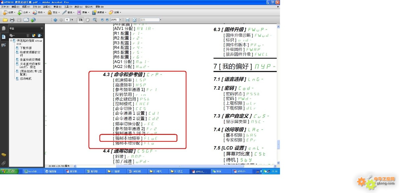

发表于:2017/10/10 14:58:03
楼主想要的是每次开机后不需人为设定直接将频率定死是吧,ATV610宏配置里基本都是参考AI1,AI1往往接的是电位计。
如果不想通过电位计,通过参数设置4.3的强制本地频率来设定即可。
