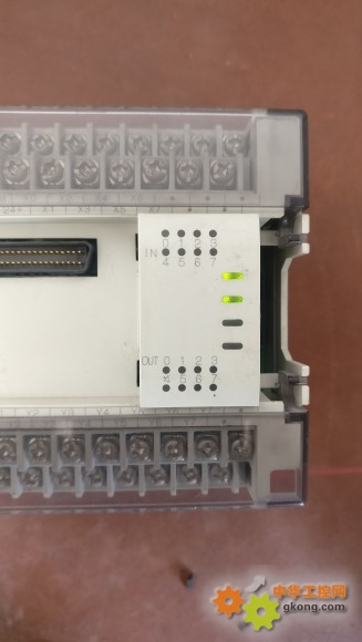

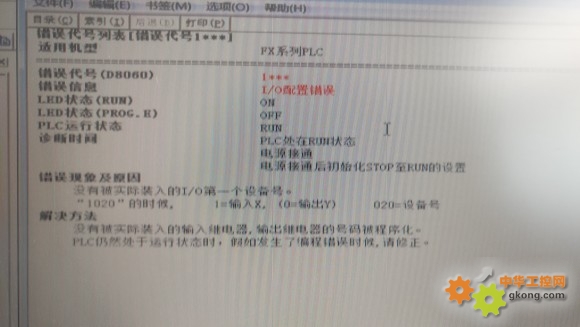

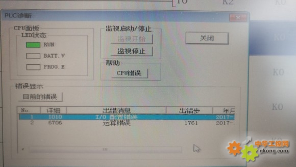

昨晚plc故障,prog-e灯常亮,输入输出全无,通讯也通讯不上,拆除输入24+及com也无济于事。紧急之下更换新plc后正常。今天将换下的plc通电显示正常(指示灯显示正常)。但我想知道昨天到底是什么原因,请问各位大神,该怎么查看历史故障信息?2、我用plc诊断提示1010-----i/o配置错误,请问目前能正常使用吗?

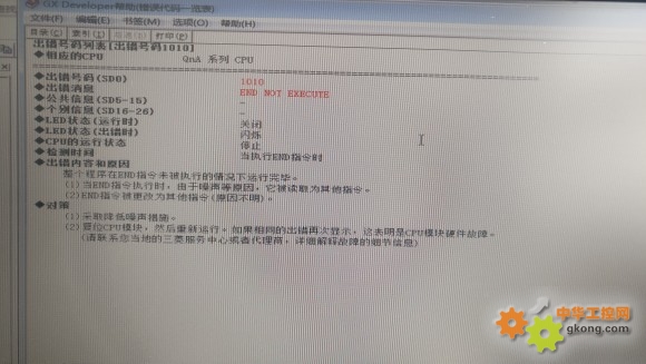

第一个图发错了,应该是FX系列的

io配置错误应该是我用的里面原有的程序,但它原来有扩展模块的,实验时没有装。那现在的问题只有一个,如何查看历史故障信息?

估计cpu不行了 没有什么研究价值了

我没有查看过,不懂如何查看。
当时断开PLC电源后 再上电,仍然是错误的吗;而次日单独再通电,又没有错误指示了。

呵呵,实际上就是PLC的电源负载能力过载,有可能是你的IO口的传感器或线路存在间断性的短路

后面带的还有扩展吧?
