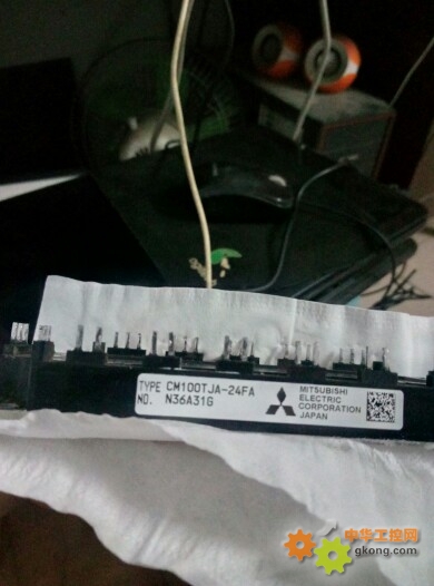

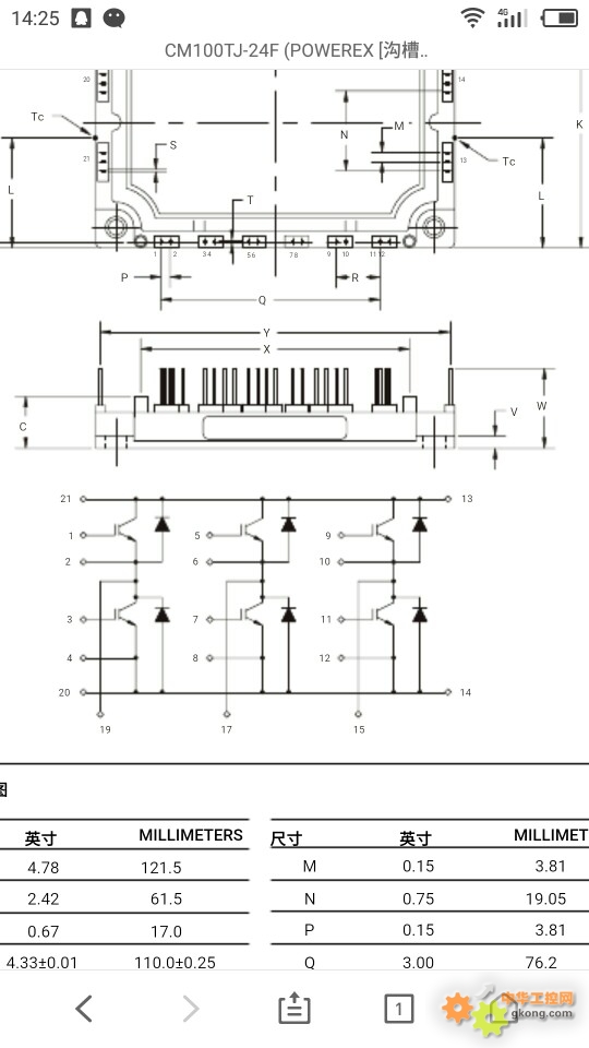

变频器模块测量,做变频器维修这些时间现在发现连模块也不会测量了,今遇到三菱模块cm100TJA-24FA模块,用指针表测量,上三桥可以触发但不能保持,下三桥不用触发就能导通且不能关断,但装上模块运行变频器输出电压正常

下桥不能关断?楼主怎么测的,用万用表那个挡位

好像是在线检测碰到一例,原因是驱动电路前级信号的问题。离线单独测模块,不该有这种事吧?

回复 #1楼 kazefsh
×10档测的

回复 #2楼 xq09181
但装上驱动班输出正常不知道能发视频不,

发表于:2017/10/2 14:29:53
用指针万用表×10档,红表笔接输出端,黑表笔接发射极,指针再无穷大位置,用黑表笔触发一下删极,接再发射极此时指针向最右端,然后又慢慢回到无穷大位置

回复 #3楼 陈俊俊
楼主确定是x10??不是x10K档

回复 #6楼 kazefsh
×10k

发表于:2017/10/3 21:22:01
一般用数字万用表的二极管档测模块,指针万用表10K档测耐压。
