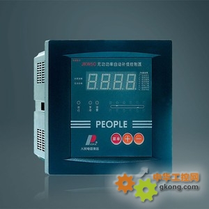

看了你的问题作以下回答:
1.无功补偿是用自愈式电容进行低压集中补偿的。
2.一般功率因素控制在(0.9-0.95之间),无功补偿控制器以人民电器JKW5系列低压无功补偿控制器为例
可分为10路,设置好正常动作是电脑单片机检测线路后进行自动切换增加、减少电容组,来提高功率因素,控制在0.9以上。
3.电容投入后电流表电流会增加,三相电流表会逐步增大,是正常的,一般在工厂机械设备工作时,无功功率因素控制器会频繁的切换电容,电容控制柜,用的是专用电容交流接触器来接通、切断自愈式电容器的。
4.电容容量要根据工厂电力变压器来计算,可得到需要总电容容量。
你反应的现象感觉应该是无功功率补偿控制器出现问题啦,电容补偿是根据负荷情况自动控制的。不知楼主电容柜是新安装的还是用过几年后突然出现此现象?如果一直运行正常,突然出现此现象应该的无功功率补偿控制器的故障,买一台新的更换就OK啦......
