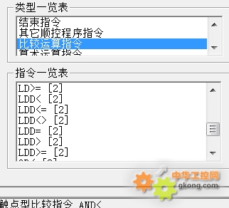

老师们,节日快乐,三菱指令ld和ldd曲别是什么

16  32位的区别

好久未接触PLC指令了,不知道有LDD指令;搜索了一下,应当是指接点比较指令吧。

我之所以说你,是因为你去搜索还没有得到一个确切的答案,这种半吊子的回复显然没有意义。
LD指令对应的对象为位变量,因此不可能去区分16位指令和32位指令,楼主提出的LDD显然是指令没有贴完整。
原本以为你会去翻一下手册,却得到这样的回复。
我并不是什么能人,只是喜欢翻手册帮助别人而已,做一件事情,就应该认真的去回复,即使理解有错误,那也是正常的,而作为一个经常在论坛回复的人,却敷衍了事,这就是为啥论坛上回帖质量越来越差的原因,没人肯去翻翻手册了,回帖附图也基本上要绝迹了。

我的底子也就停留在FX2,所以只知道有LD指令、不知道有LDD指令,手头无手册、搜索未能肯定,又见回复中提到有16位、32位,故问一下楼主是不是指接点比较指令;但也未能确定32位指令的表达,是LDD、还是诸如LD D=。
认真点,就看到了。
