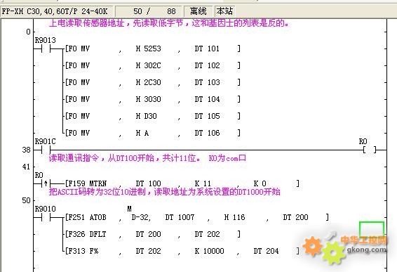

请教一下各位大神,松下COM5模块怎么和PC通讯传数据呢,现在已经连接好了,不知道数据该怎么传输过去啊

PC和松下XH系列通讯

那你需要安装组态软件或者自己用C++之类的写程序了

用RS232,先接线检查好;

COM5通信插件有一路以太网通信口、一路3线制RS232通信口,就看你是使用RS232通信口还是以太网通信口和上位机进行通信了?!

这是我用基恩士GT2传感器做的通讯

通用通信啊!高手!
