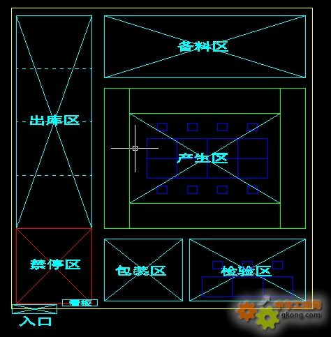

不合理的地方请指教,谢谢.

只有入口,没有出口?那怎么出去呢?另外出库区是什么?是原材料的出库?还是成品的出库?是不是与生产流水线有交叉了?

产生区是不就是 生产区 ,是生产线,这样布置连贯吗?

居然没有物流通道,奇葩
入口和出口是同一个,出库区是成品的出库。
是生产区,写错了,不好意思。
就是出库区放到左边不连贯,不过放到左边方便运输。

居然没有物流通道,奇葩
绿色的就是。。

备料与检验包装对调不更流畅一点吗

备料与检验包装对调不更流畅一点吗
谢谢,这样确实好了很多。
