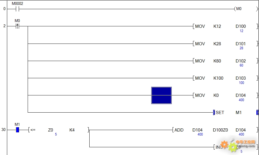

我们学校里的教科书都有错,更何况是外面的工具书?
我们做技术的,求的是验证,求的是正解,不迷信谁的就是对的,谁的就是错的,自己上仿真软件测试下,对错就不出来了......即可以验证结果,又可以练习下编程能力...
<= Z0 K3 ,不是K4,你弄错了。
