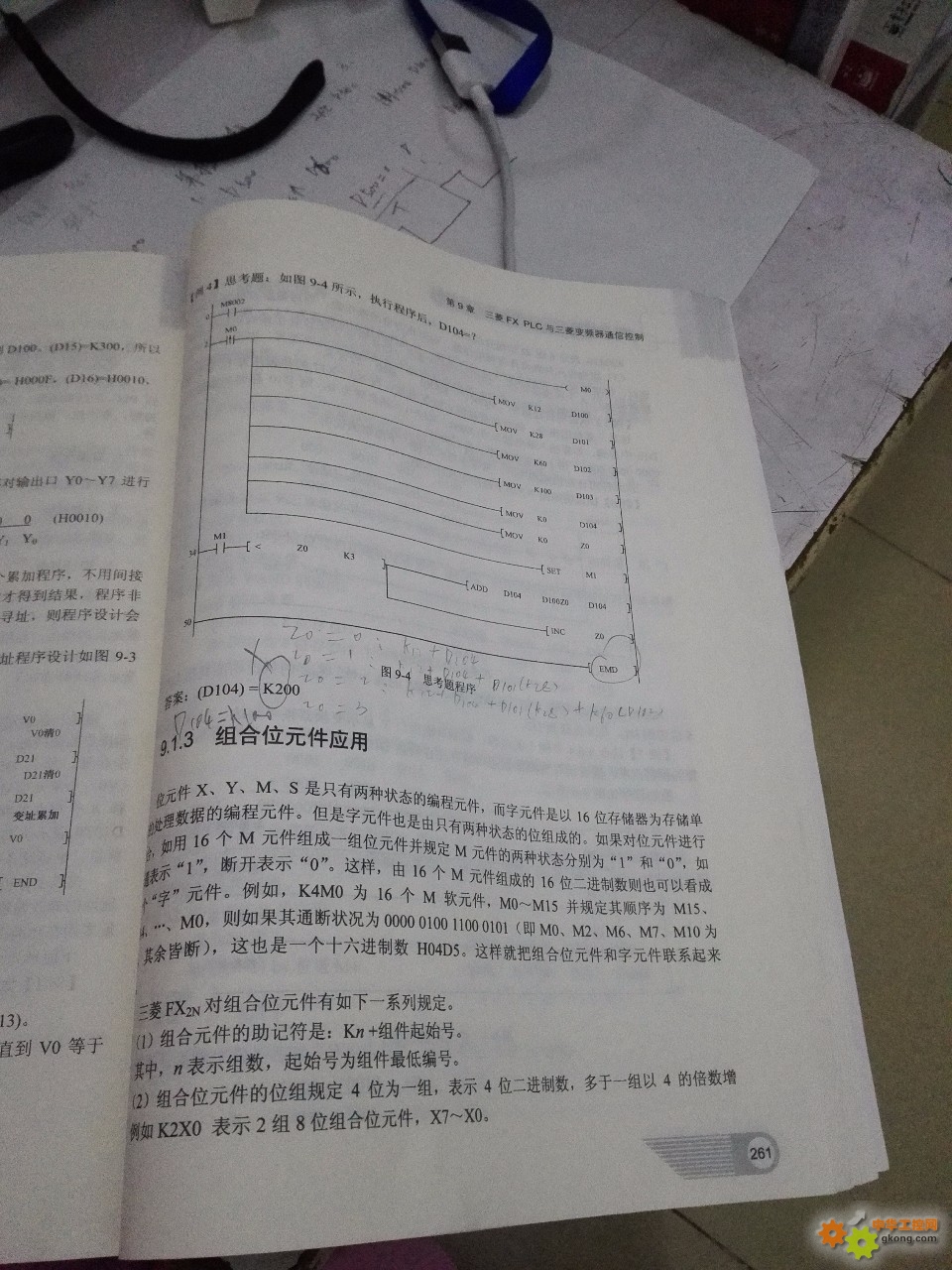

D104我运算结果是D104=k100,而不是k200,是我的错,请各位多多指教!

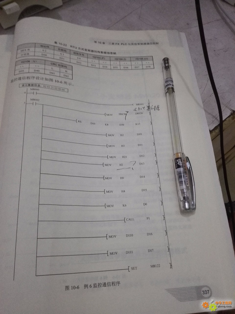

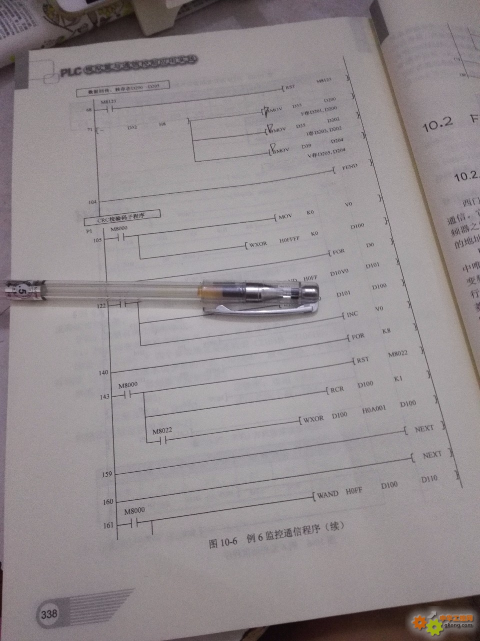

M8002驱动RS指令恐怕不对吧?还有RTU通讯应该只能用8位数据位吧?能用7位数据位吗?请各位多多指教!
