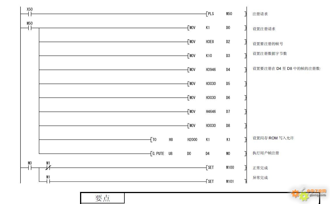

请问如何用三菱QJ71C24N串口通信模块,用无顺序协议的用户帧模式请问怎么设置?

有一种资料叫做手册。

注册帧号可以用顺控程序,也可以用软件设置,我的意思是用软件设置的话就设置哪几项?

谢谢已经解决
