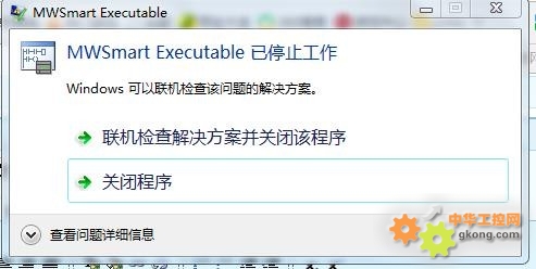

打开软件显示如图。如何解决?

重新装

系统问题比较麻烦了。

V2.3系统之前在32位系统上安装后均出现这种结果,换了64位系统就好了

现已搞定,就是在注册表里把西门子的项目全部删除。

重新检查一下版本是否支持你的系统
