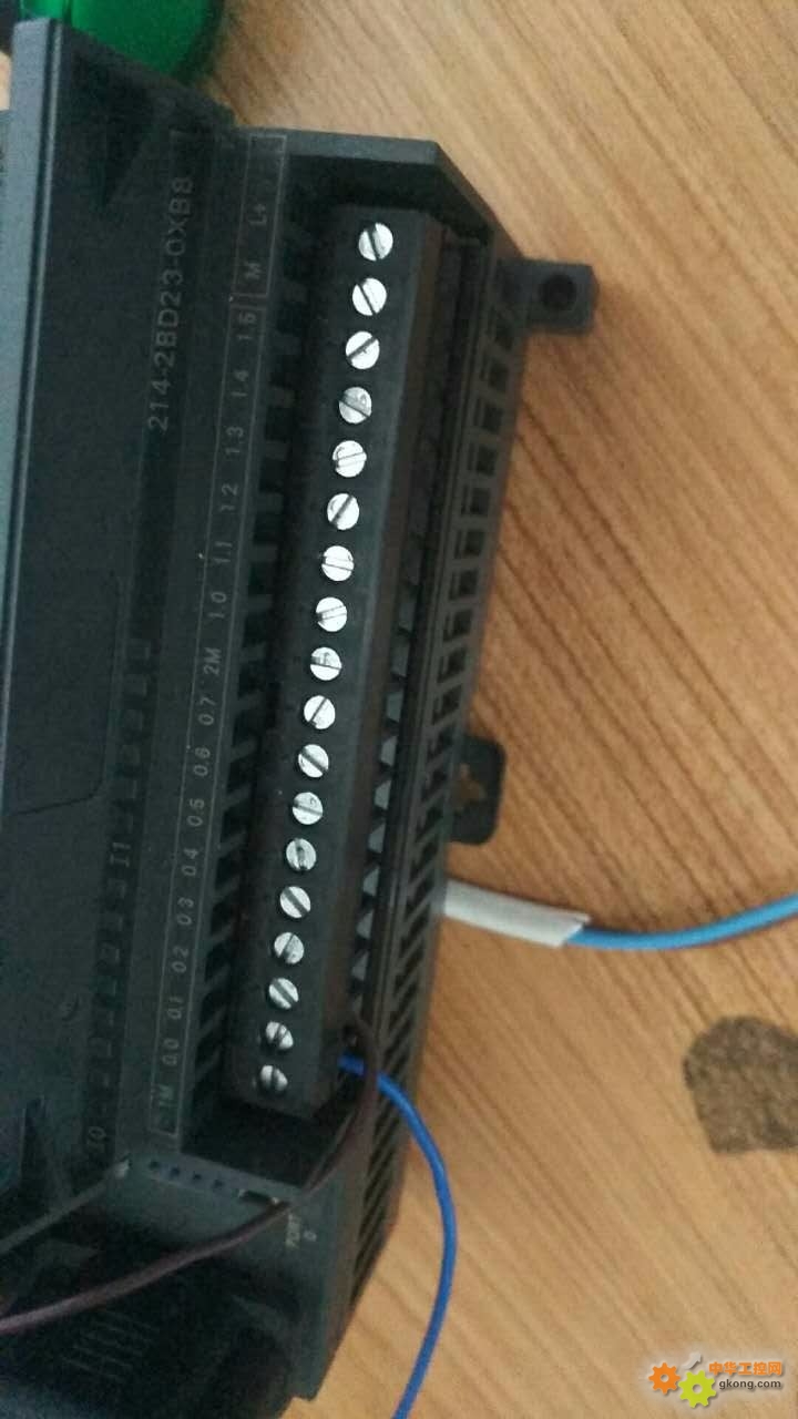

西门子CPU224xp 模拟量输入接一个4-20ma的变送器,求接线方法或接线图,大神指点谢谢,cpu模拟量接线端子见图

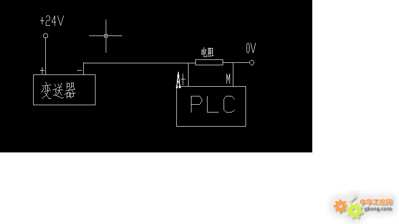

发表于:2017/9/23 18:56:03
回复 #4楼 limassol
并接多大的电阻?
基于 PC 的控制技术和 EtherCAT 总线在电动车换电站中的应用
715
随遇而安ZPgM
69
715
作者的所有帖子(69)
2016/3/4
发表于:2017/9/23 18:59:47
回复 #1楼 gk_0
并接多大的电阻,接线图是这样吗?确认一下怕把plc烧坏,谢谢回复

发表于:2017/9/23 19:01:04
limassol
在
2017/9/23 17:28:41
确认下接线图,怕把plc烧坏,谢谢回复

发表于:2017/9/23 19:08:03
250欧姆4-20ma对应1-5v。欧姆定律自己可以算一下。

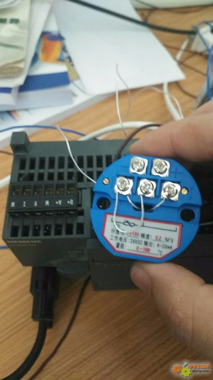

发表于:2017/9/23 19:15:36
回复 #8楼 711022027
接好了,
