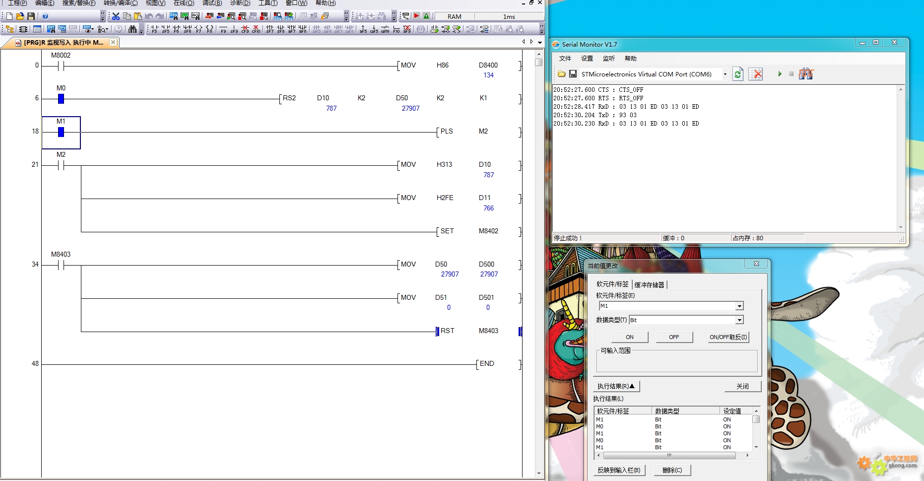

请大家帮忙看看。这个三菱自由口通讯。哪里写错了?
0
769
1789
我好像是
84
1789
作者的所有帖子(84)
2012/2/21
发表于:2017/9/22 21:03:38

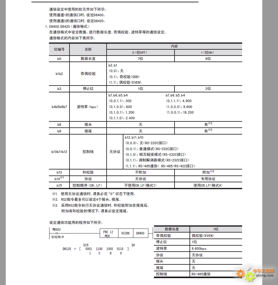

上位机发送给我的是03 13 01 ED 我想发给上位机的是03 13 02 FE 我选择的协议是校验位是:EVEN 停止位:1 波特率9600 无协议 232全双工
通过监控发现。上位机一直在给我发数据03 13 01 ED 。我想发送数据03 13 02 FE给上位机。我买了232bd模块 fx3u plc 为啥发送跟接收的数据都不对?
可是我监控发现,实际我发送过去只有20:52:30.204 TxD : 93 03 PLC接收的是27907
帮忙看看哪里设置不对
谢谢大家
