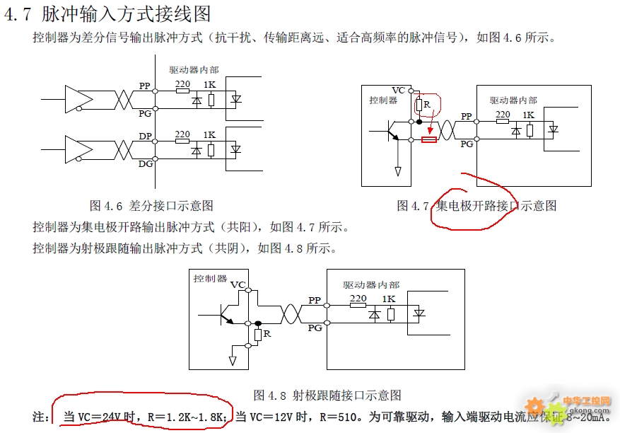

请教一下,图中脉冲口电阻R的位置移到箭头所指的地方,是不是算同个回路,限流效果是不是一样的?

不可以,这样容易丢脉冲。

这电路害人.什么教科书?
你那样接,就烧三极管了.

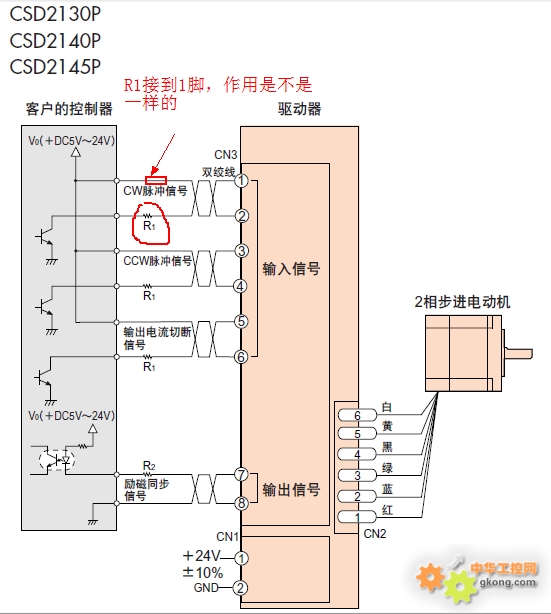

我的意思就是限流电阻R1接在上下效果都是一样的吗

这是伺服手册的图,为什么会烧呢

图4-8的方式感觉信号流不通,VC经过内部NPN再经过R已经到地了,另一路VC经过伺服器的二极管到地了,这不是没有受控吗,图4-7的方式接线也不对,3楼的图还是对的,但是电阻的位置 的话一直是照说明书的要求接的,感觉保险些,从电路分析的话,是限流一样,但是,电阻本身的压降,在前面和在后面,对伺服器有没有影响就不晓得了。

你第二个图上下都可以。都在回路中。
4.7你自己按你的,画一下看。
4.7和4.8两个图,都不地道。而且很可能反相了。

不用电阻也行

你的那个驱动器输入,如果是光耦的,你的想法没问题,串的电阻保证流过光耦5-20mA以内都行,如果是是高频的,电阻最好大点,导通的电流5mA应该就够用了。

5V不接电阻,12/24V要接电阻。
