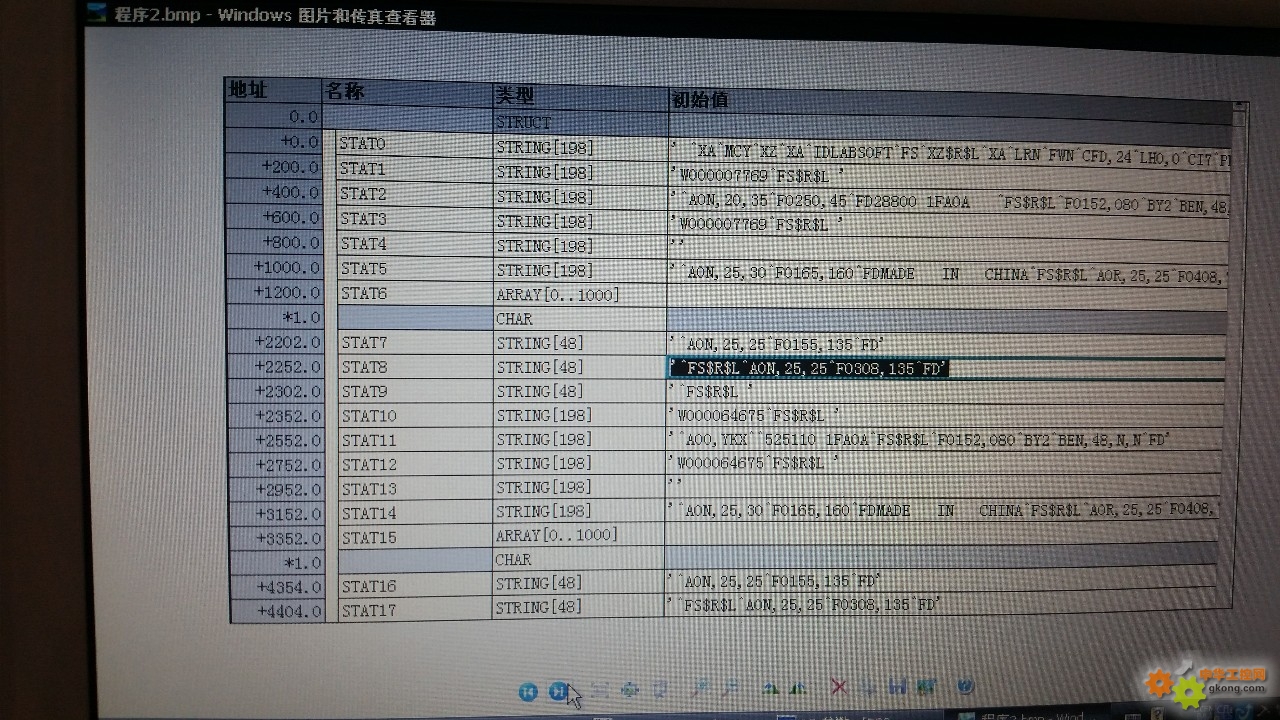

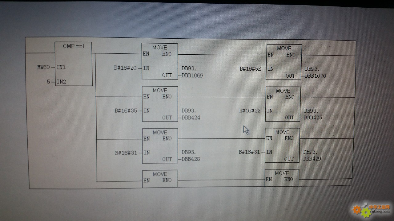

最近换工作了,新接触西门子PLC,最近在看PLC程序时看到一堆程序很纠结,请大神帮忙指点下,附件是部分程序截图,谢谢。(其中是DB93的内容)

有什么好纠结的,给字符串赋值而已,对照着ASC码表去看就完了。

那为什么DB93里面是有内容的?我是新手小白

其中B#16#20是怎么理解的?DB93.B1069是数据快DB93里面地址1069的字节?这在DB93里面没找到呀,怎么用
难道你不知道数据块有初始值的?

真心不知道,刚接触西门子PLC不超过十天,一直在看资料,可以讲解下呗?
你能先去翻翻手册吗?
Step7编程手册先看3个月然后我再讲解,否则对牛弹琴岂不是浪费大家的时间。
