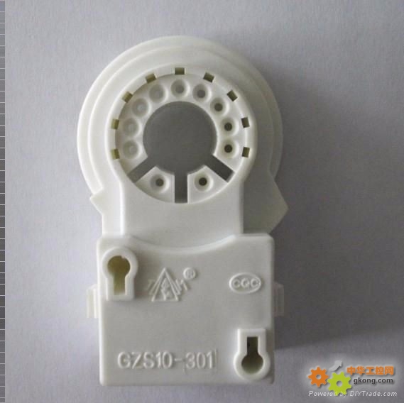

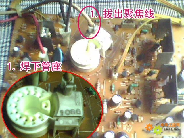

换掉显像管管座即可!

现在这种显像管的彩电快陶钛了吧!主要是管座里绝缘破坏引起的故障,天气湿度大也容易出现类似情况,一般是更换新的尾座来解决问题。
