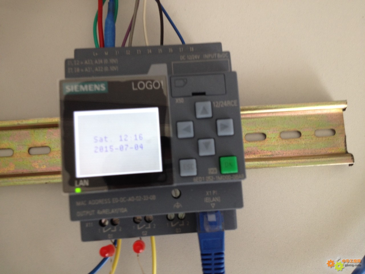

logo 8!开始才支持网口。

发表于:2017/9/20 19:31:07
logo A7开始之后都有网口
