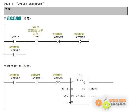

这是之前用STEP7 5.5版本做的ob35循环计数,就可以的,现在触发方式变了就不行了

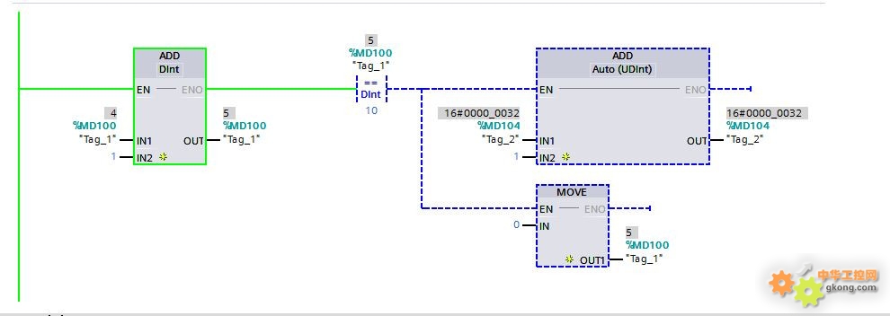

计数器都不用,定时中断下面执行程序就可以了,也不需要设定100MS,完全可以设定60000MS来执行,这样一个比较指令就结束了。另外,对于边沿触发的检测请使用全局变量,例如M,DB。

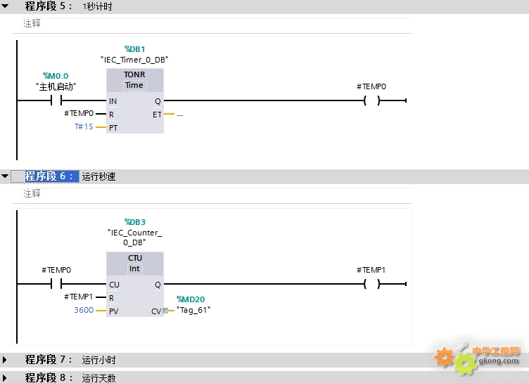

今天我在主程序中直接用时间累加器来做的,也不错
