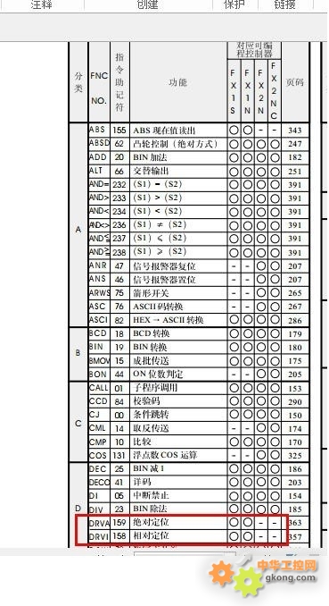

1S不支持定位指令?
我看了资料有,反而2N不支持
[此贴子已经被作者于2017/9/20 8:58:50编辑过]

以下是引用蛇会大学在2017/9/20 8:57:15的发言:
以下是引用fumz78在2017/9/20 7:52:54的发言:
如果每段速度切换时速度降到0,那就可以多用几次定位指令,如果切换速度不降到0那主机没这功能。
1S不支持定位指令?
我看了资料有,反而2N不支持
我是说不支持连续的速度不降到0的多段速定位。

回复 #5楼 蛇会大学
这个是单次定位指令,不是连续定位。
每次定位从0速开始的。
