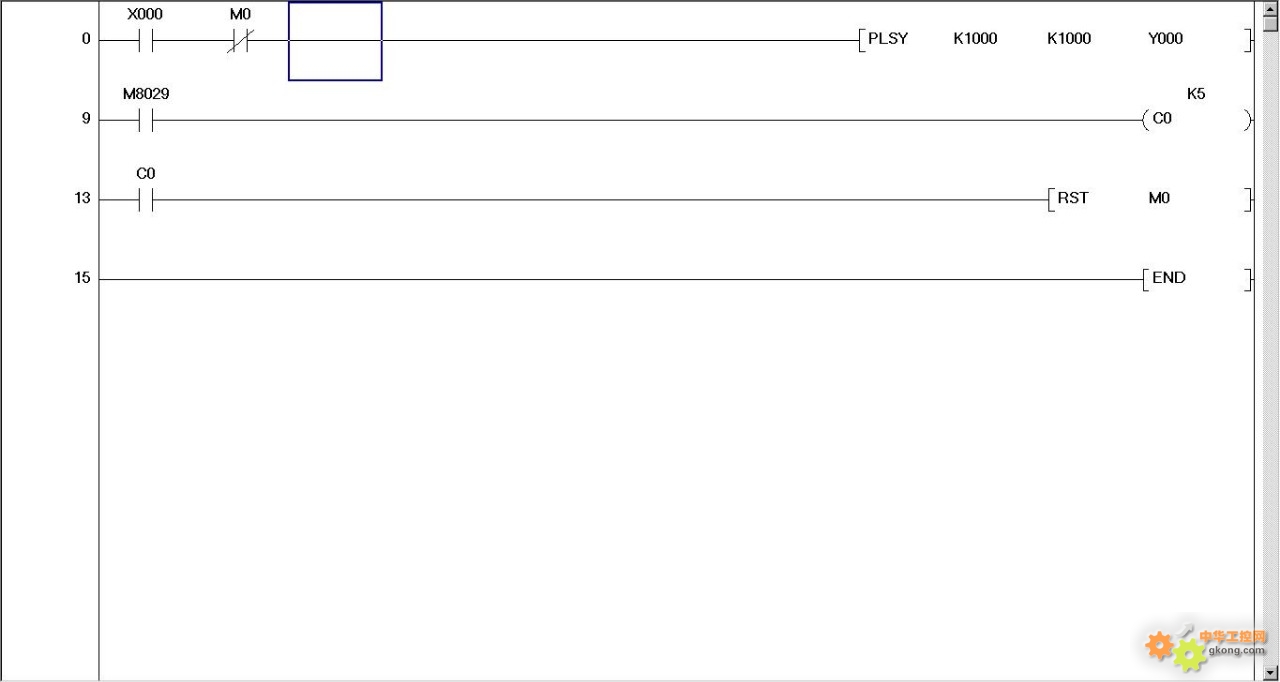

前辈们看看我写的给步进电机运行了多少次计数的程序对不对啊,就是我用手动按钮每按一次电机就转一次,计数器就记一次数,

运行5次停的意思?

C0没复位啊。。复位M0是干什么用的??

M8029接到M0常闭点后面去可能要好一点。

发表于:2017/9/18 16:00:29
回复 #1楼 ytleaderplc
是的

回复 #2楼 chi1225
就是电机运行够5次让计数器的触点断开再复位m0电机就停止了

发表于:2017/9/18 20:25:24
感觉不是很严谨
