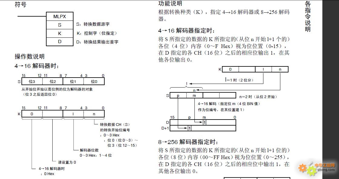

欧姆龙指令mlpx d23080 #0 3780求大神们解释一下什么意思

看图说话:

查查资料就有了,大不了上机试一下

说实在的有点难以启齿,我看了手册资料没懂才来这边提问的

多谢,不过还是没有解惑,再研究看看
