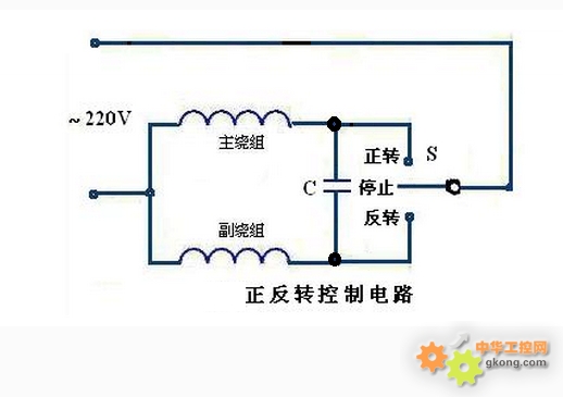

单相电机实现正反转应该怎么接?

主副绕组一样的单相电机,还是带离心开关的单相电机?

把电机接线图传上来看看先

单项电机分好多种!具体接线不一样但是原理一样就是改变主绕组和副绕组的磁场顺序!这样问解决不了问题。找本书看看!不超过一个小时就能获得一种新能力!了解原理才能得心应手!

单项电机分运行电容电机,和启动电容电机,还有不要电容的罩极电机。
