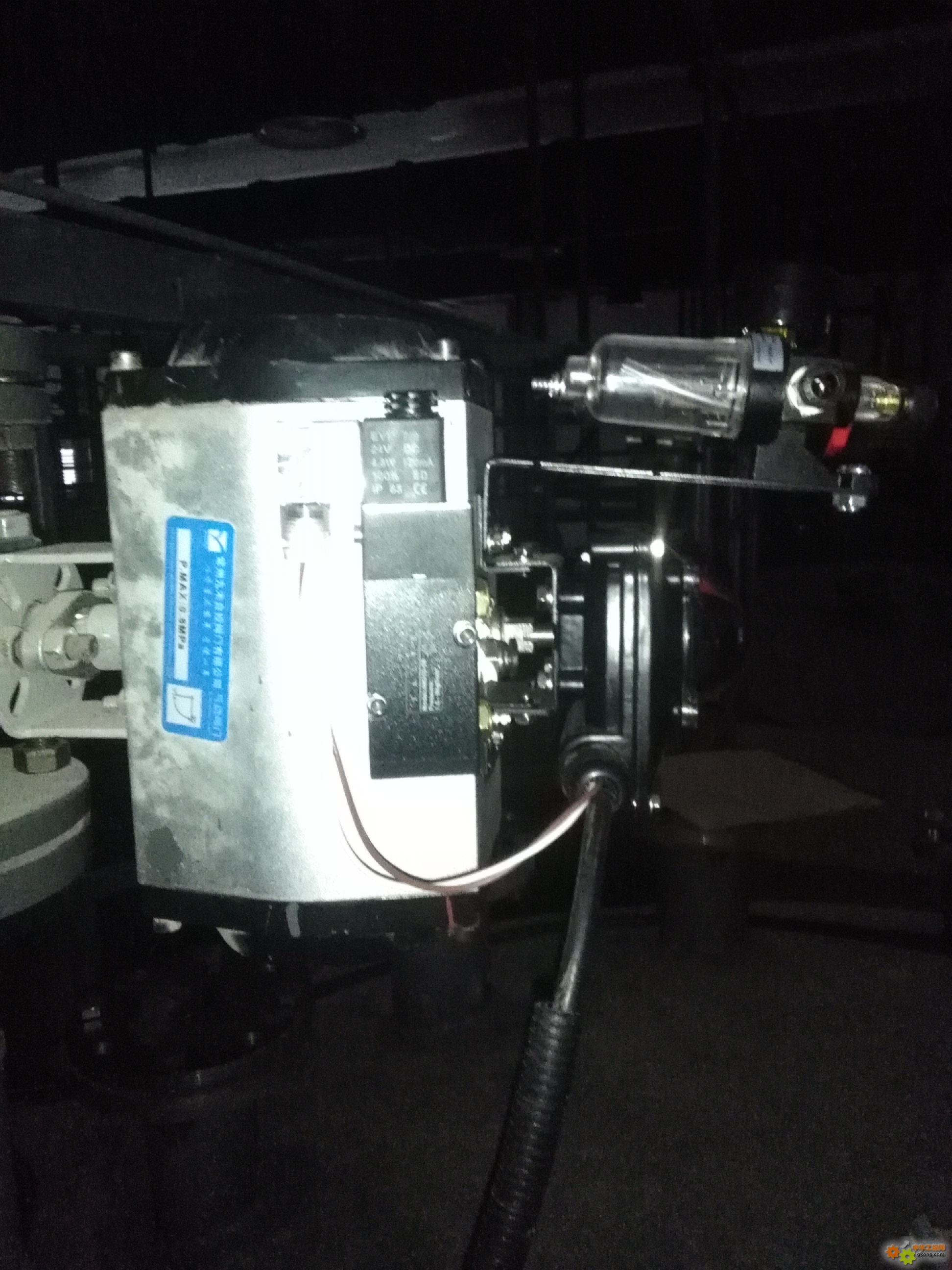

这个是气动阀门,配有调压阀,过滤器等配件。 之前安装这些配件都是垂直安装,现在因为阀门安装,只能水平安装,请问有没有影响  ?

气动阀门图形,右上角是调压阀过滤器配件, 水平安装。

需要垂直安装!

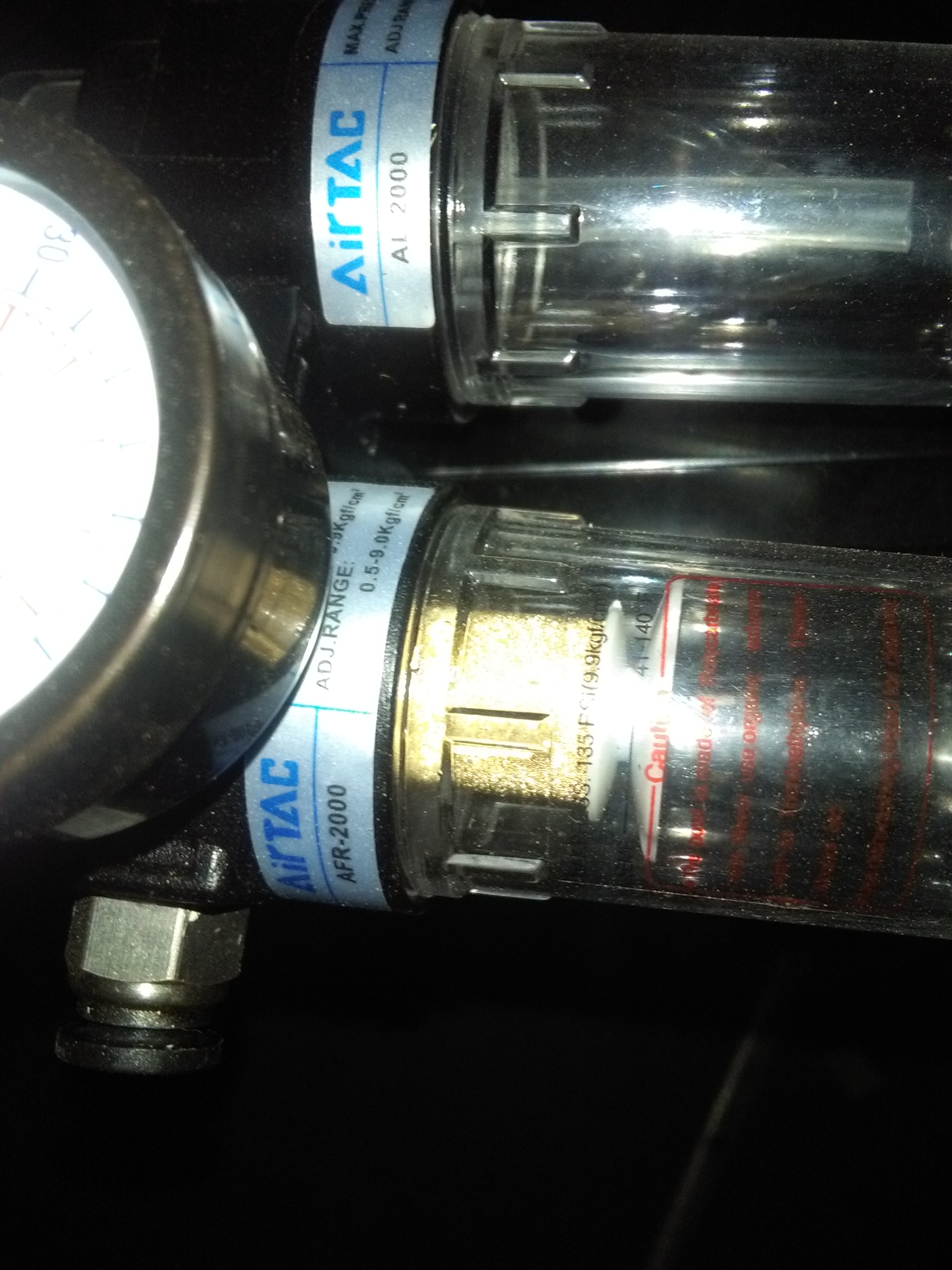

我问过厂家的技术人员,说水平安装也是可以的。但是我感觉不放心啊

水平怎么排水?厂家不是万能的。

为何不做块L板来改变方向安装?这过滤器要求垂直安装的。

阀门可以水平安装,三联件不可以。

水平安装的话水排不掉。
