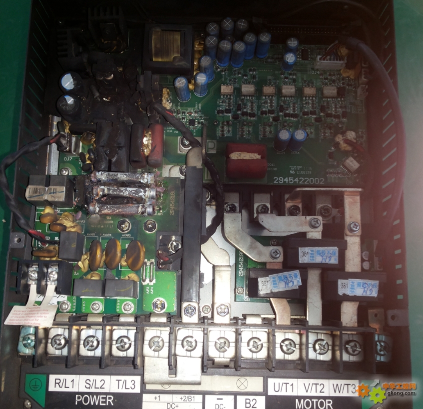

 故障现象:电机启动,正转信号灯亮,运行灯不亮。
           做动作报GFF,反转在当前设置的参数每分钟500多转。
           手动旋转连轴器正反转都可以旋转。
 拆下来送维修公司,检查下来说传感器坏了,
维修费用1600.修好后到现场安装,开机显示0,
按启动键,再按动作,伺服驱动器无反应,
按运行键,数码管开始闪烁,然后几秒钟就
炸起来,拆开驱动器后就是这种样子,维修公司
一开始说电源线接错导致的,然后又说可能进线电压太高导致的。
请问这种一般来讲究竟什么情况?

描述的不太详细,重点是先知道什么故障了。
正转信号灯亮,运行灯不亮。 做动作报GFF。
根据这里描述,应该差GFF代表什么。
伺服报警就查伺服,系统报警就该查梯图。

修后是维修的人到现场给你搞还是你们自己装上试的?

电机有没有问题?

自己试的,线没接错。
因为原来一直安装汇川,弘讯驱动器。
所以具备接线知识。

维修人员来检查过了,说电机没有问题。

维修公司开始说到现场一看就知道是接错线的问题,
还是他们维修的问题,然后看过了又说电压太高导致炸机的。

GFF表示电机接地或者模块击穿接地或者线路绝缘破损接地,三者都是表示接地这个故障,从楼主看应该是模块接地原因最大,这个本就是模块异常最终导致如此,实在只能说维修人员素质低下
