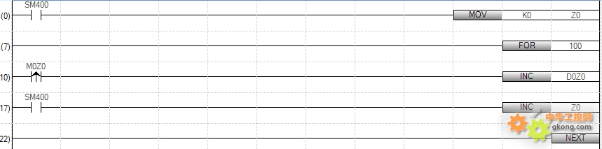

我在信号计数时遇到一个问题,向大家请教一下。
要求是要对外部的若干个信号进行计数,比如X0有信号时,就计一次数。
本来打算使用FOR-NEXT指令来做,结果发现一旦使用了循环指令后,就没有办法控制计数了。
在外部信号有效期间,一直在计数。等外部信号结束后,停止计数。
想请教一下各位,在循环里面应该怎么写计数程序。

因为FOR循环是一个周期内执行完毕,因此这种计数程序毫无意义。
由于程序循环扫描,因此只需要一个计数器配合跳转指令,不需要FOR指令。

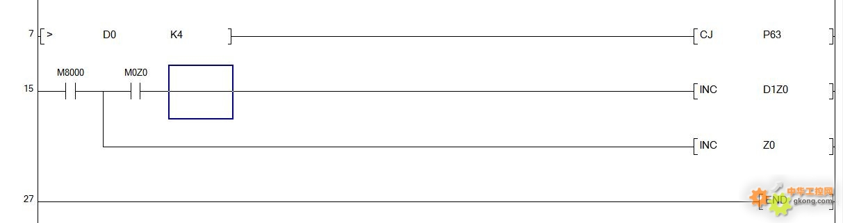

例如对5个信号计数:
Good Luck~

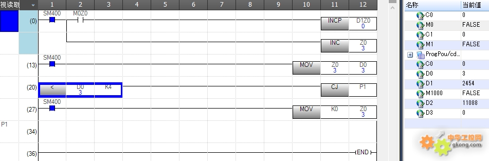

非常感谢您的回复。
最上面还有一行程序,是否是把Z0的数值送到D0中?或者是把Z0清零?
我按照这个程序试了一下,好像实现不了计数的功能。
我稍微修改了一下。
感觉上,除了循环时间不一样之外,其它的和使用FOR-NEXT指令都差不多。
都是每次扫描的时候都会计一次数,在信号有效期间,不管是否使用了INCP指令,都会一直计数。
[此贴子已经被作者于2017/9/16 13:44:34编辑过]
