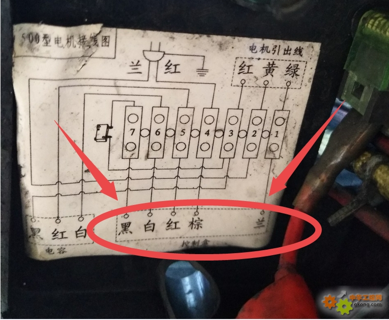

以下是引用cfg168在2017/9/15 14:38:17的发言:
你的控制盒呢?扔了?坏了?按照接线示意图,没有控制盒,无法完成接线。

可以改成单电容的吗

黑线端子那里的那个是不是表示的离心开关,双电容电机的绕组出来的应该是四根线啊,然后加上电容的公共端就是五根线,这样子用两具接触器或者转换开关就可以形成正反转,你这个出来两根线确实没有搞明白是怎么接的

以下是引用sun宝哥在2017/9/15 16:27:48的发言:
可以改成单电容的吗
启动电容和运行电容!

有原装的控制盒的,尽量找回来研究。

2个电容容量一样大吗,其中一个红线的容量大,白线的容量小,大概工作原理上升时2个电容红白线并联接入电路,下降时红线接入电路,白线不接入。7号端子排接的开关应该是上升限位,上升时,(棕黑)连一起,蓝红白连一起。下降时棕蓝红连一起。这都是我猜测的,主要是7号端子排接的开关是个离心开关还是普通限位开关,如果不是,我猜测的就不对。

不知道第七个接线端子旁边那个是不是离心开关。

楼主应该多拍几张电机图!

带断火器的也是5棵线。你们那里就一个电葫芦吗??可以参考其他的电葫芦!
7号端子限位开关
