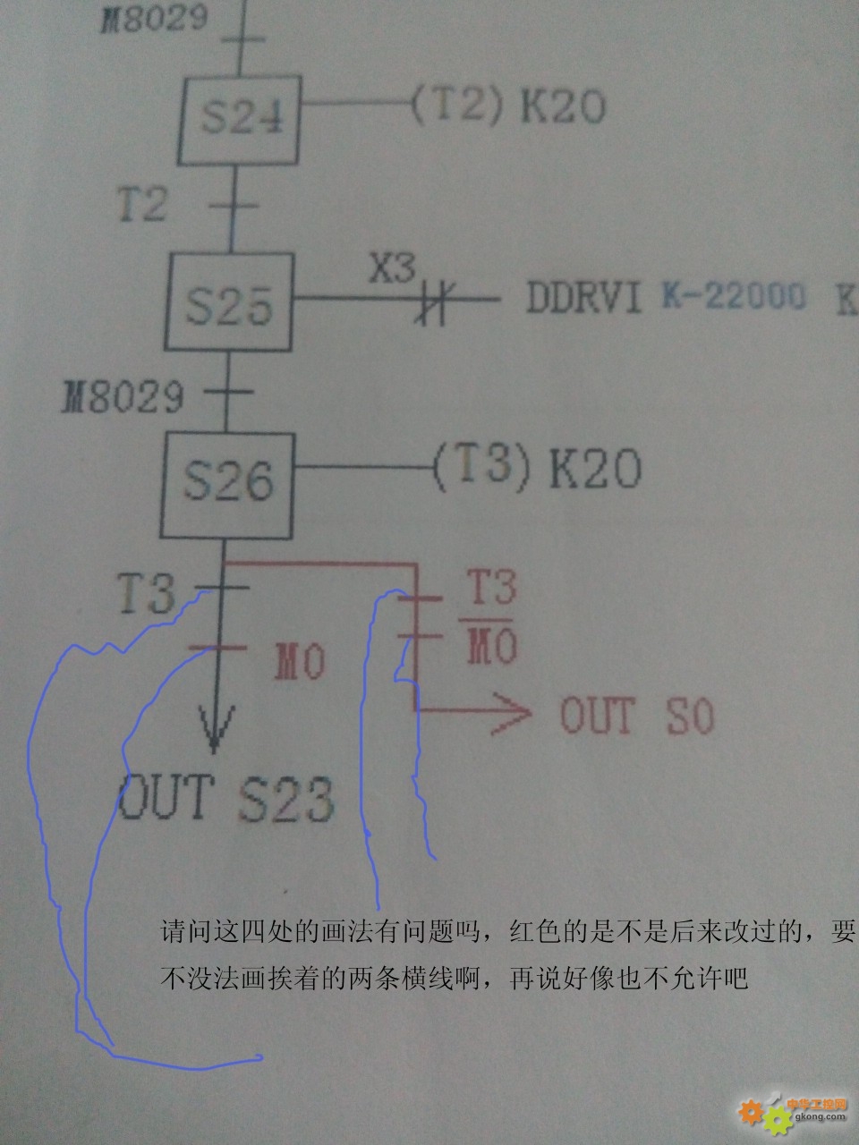

在一本培训手册上看到的,觉得最后那一步不对劲,怎么会有连续的两条转移条件

红色的M0是取反啊。顶着一条红线呢。

没问题

是你的理解有误;

或可将两个条件合并为一个。

我看也没有问题

回复 #1楼 第三颗牙
取反指令和m0怎样一块是进去的

看书不认真,书上没毛病,一楼正解

回复 #1楼 第三颗牙
在梯形图里我可以输进去取反指令,可在SFC里咋就输不进去啊

红线上T3点是不是通电瞬断延时后闭合啊?
