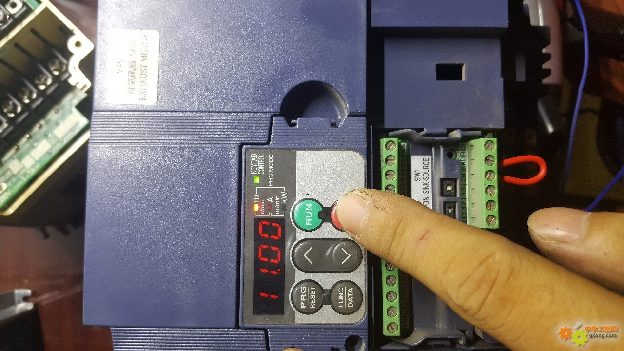

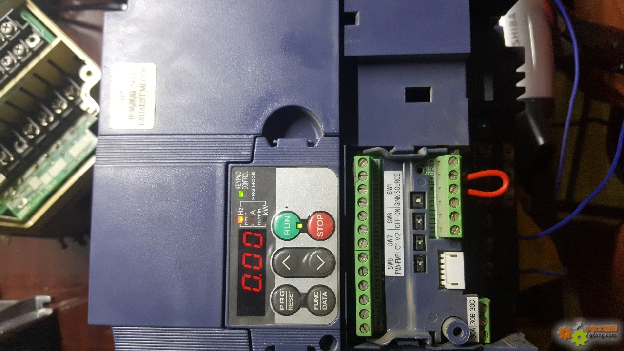

帮我。变频器运行但频率000

查看频率给定是面板还是外部电压;

频率给定可以是通讯,是模拟量,是操作面板,所以要看变频器是什么模式,由谁给定频率。

先看设置才是正道
设置是外部给定的吧!

正确安装,硬件故障

频率给定方式。

查看这款变频器频率给定指令,然后改成相应的你想实现的控制方式,是面板控制还是外部给定,还是通讯什么的,如果是外部控制,查一下外部电位器是不是好的,接线是不是接好。

仔细研习一下说明书,对你水平的提升有益处的,不要偷懒,那样不好,信号源和频率源搞明白,问题就解决了

估计设置问题啊

看图楼主应该是使用面板的控制频率设置模式
