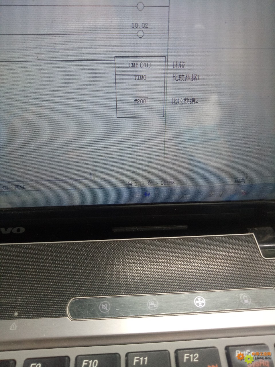

哪位大神给说一下欧姆龙plc cpm1a里比较指令#200什么意思如图

16时制的 200, 10进制的 512 ..

# 16进制。& 10进制。。好像手册这么说的
