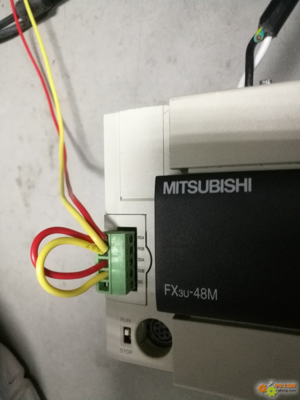

三个FX-3U 48M PLC 用485通讯,如图连线,怎么用GXwork2软件设置通讯,想实现主站8个内部辅助继电器控制从站8个内部辅助继电器,主站8个内部寄存器控制从站8个内部寄存器,通讯程序该怎么写。跪求大神帮忙。

是两个 FX3U-48M PLC
