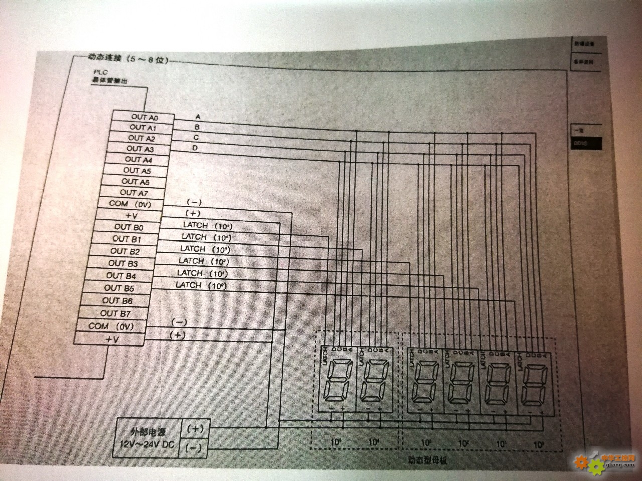

这是某单位的技术设计的数码显示控制电路
PLC选用OMRON的cj-OD231
据说是新头,选用新人,美其名曰,“新技术用新人”,似乎........
好像折腾了有3周

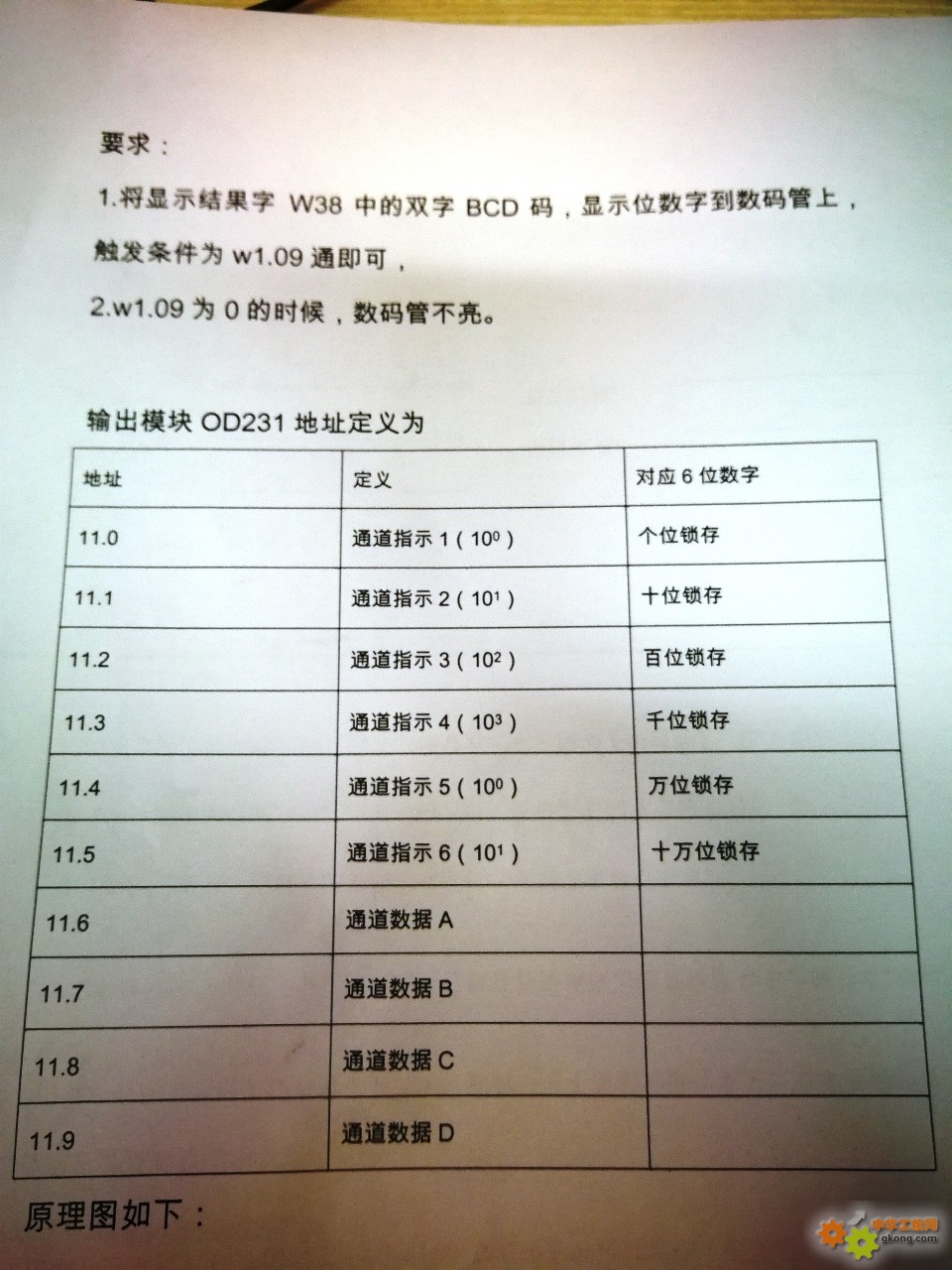

曾发一个程序过来,使用7SEG---7段译码指令,很简单的程序---没问题,查外围电路吧。
1周后给出图片,一看,晕了,什么高人设计的?
简单的事情复杂化了是神马精神
“能显示吗?”
“可以,编段程序”
"帮编段”
“没看正弄着那20台PLC联网”---也是这哥们的客户
----退休的同事帮编了段程序,客户说只显示一个“8”
昨天被要求去看看
显示“888888”,不是一个“8”,好就算表述差异
为什么客户不能正确显示?
信号错位,程序照搬,程序小“BUG”---选通时间长,看显示块资料后修正就好了。
本来一条指令解决的问题,最后要近百。
看看外电路

LATCH是什么用的?

选通时间是不是指那个“个位锁存,十位锁存”那些信号?

叫法不通罢了,说白了就是让数据有效

其实很简单,电路对了,一条指令解决
