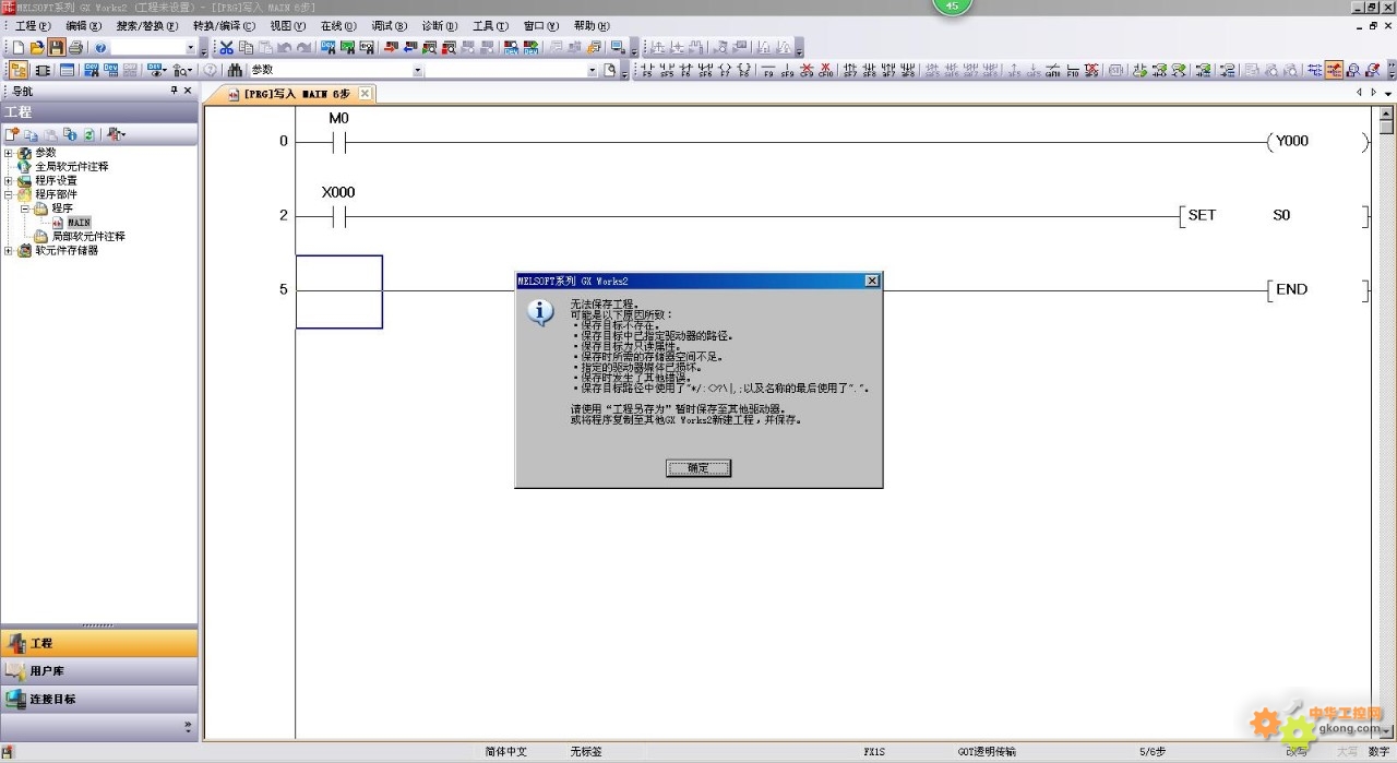

各位前辈,我在works2里编写的SFC程序转换成梯形图程序后显示为只读,再保存都保存不了,另存为也不行这是咋回事啊,谢谢

是不是你编译后你切换到读出模式了??

系统问题,我碰到过。要解决这个问题,安装一个文件即可,百度上面有。

是不是模式选错了,

看你打在什么模式上

检查模式

在哪里看模式

在哪里看模式
