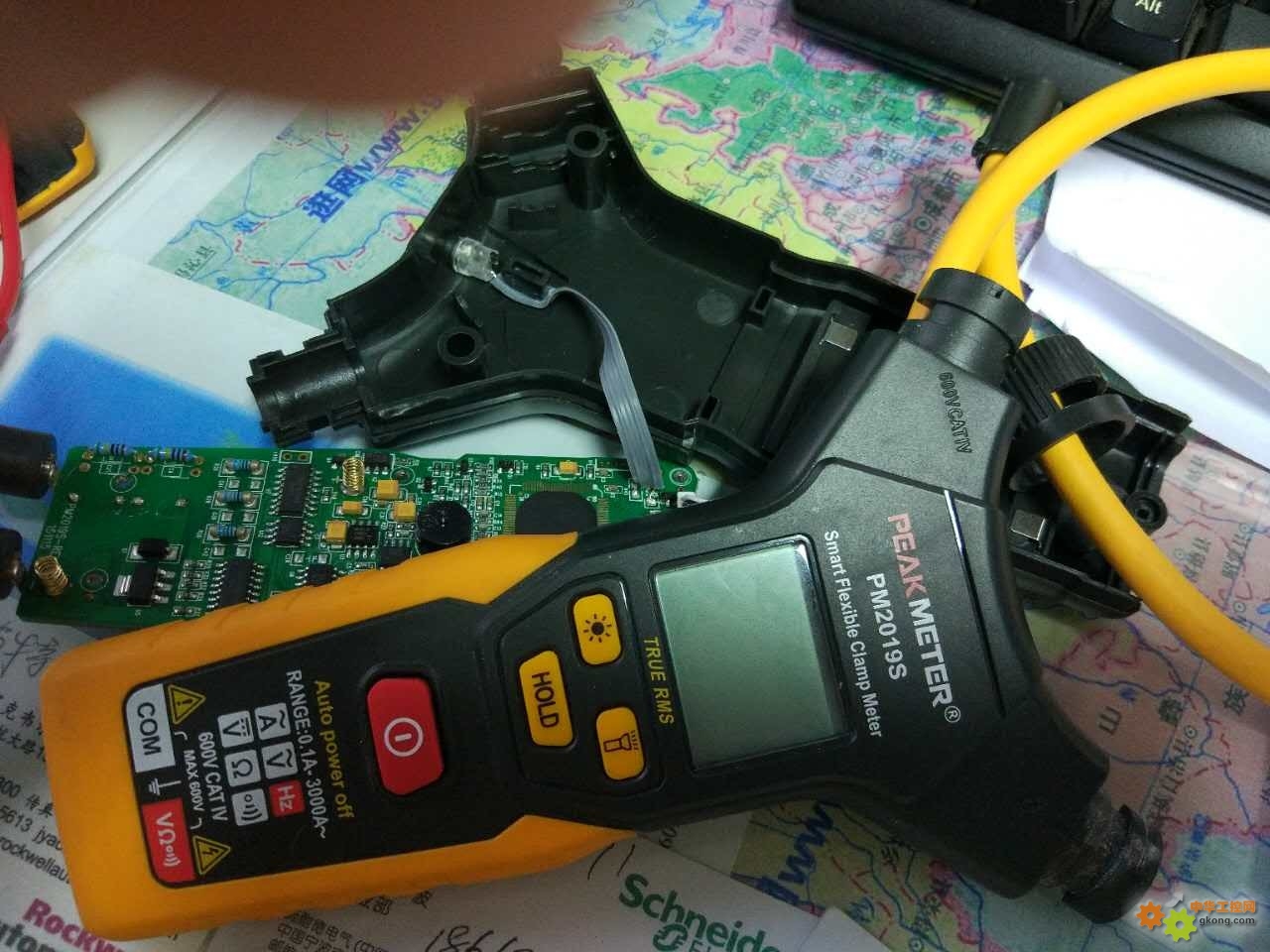

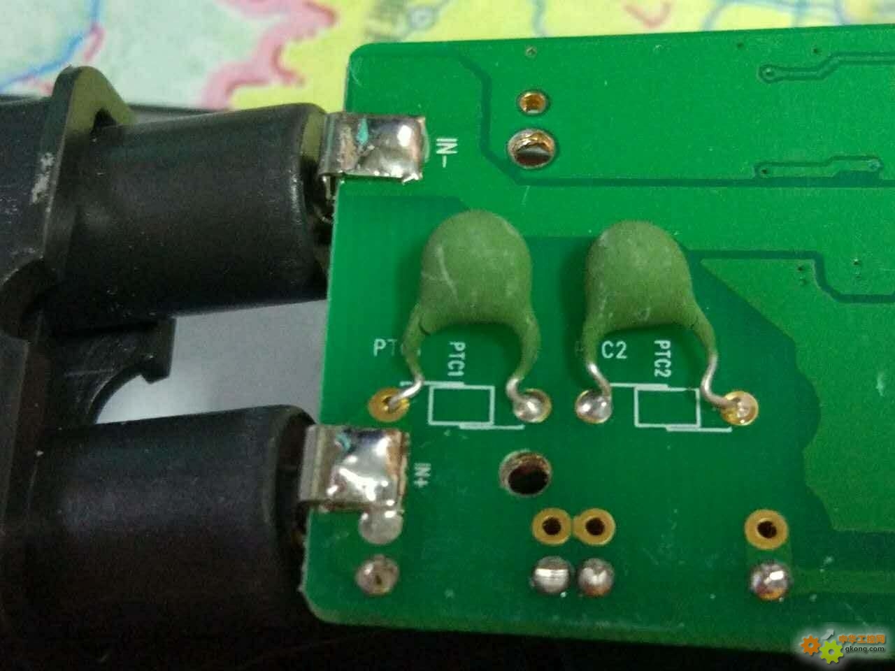

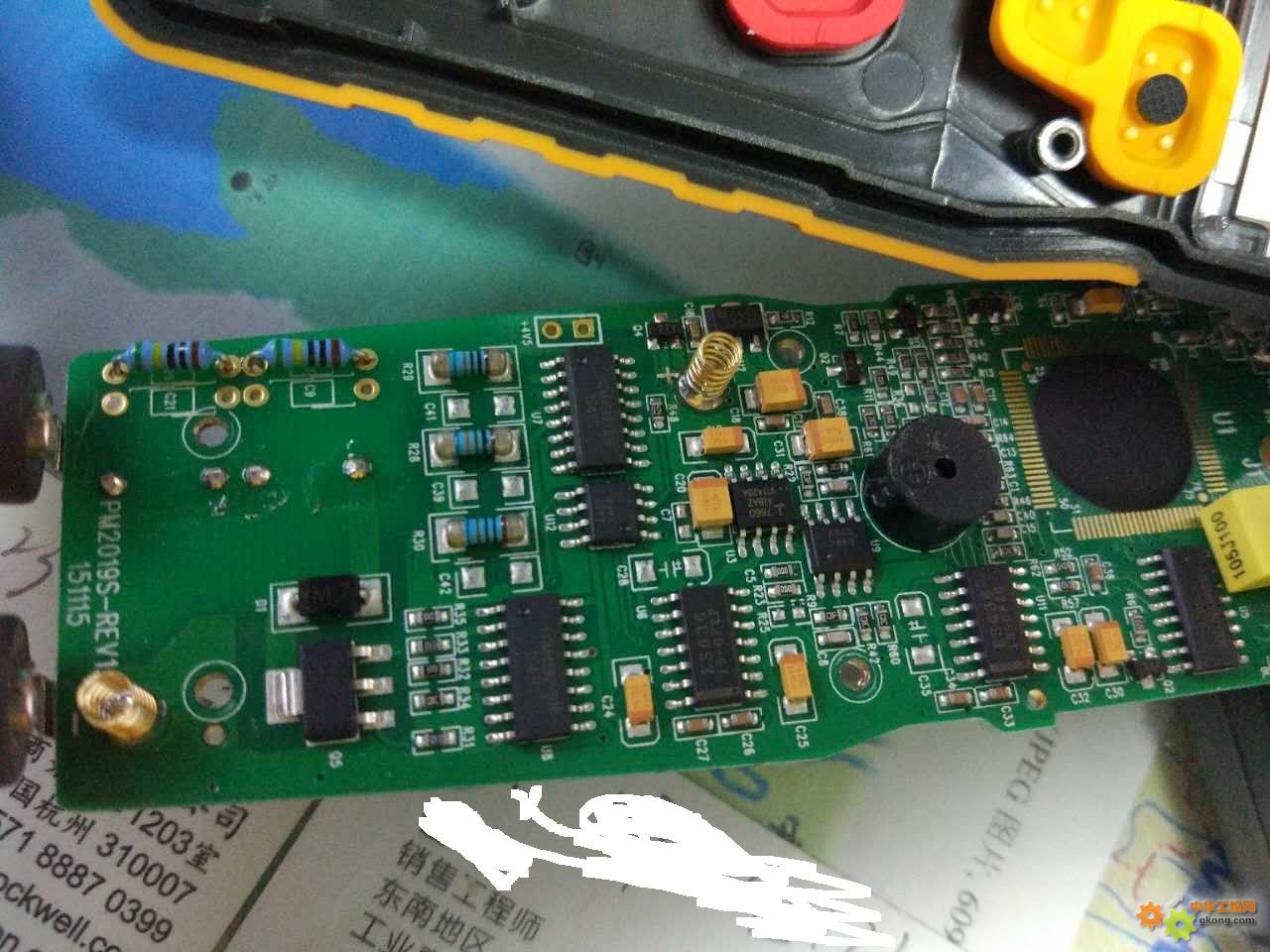

华谊PM2019S,钳形表,测量电压时数值不停跳动,不管是直流还是交流,根本稳定不下来,测量电流和电阻还是没问题的,拆开后发现一个类似于电容的元器件支脚处有裂开,元器件符号标的是PTC热敏电阻,两个一样的元器件,一个是PTC1,一个是PTC2.
谁知道可能是它的原因不?附件有图片,有压缩的测量视频。

这个表是不用切换档位的那种,我用了不到一个月就坏了,这种柔性的测电流还是很好使的,可以到3000A.测通断和电阻正常。

测电流没问题,稳定的,测电压停不下来。
