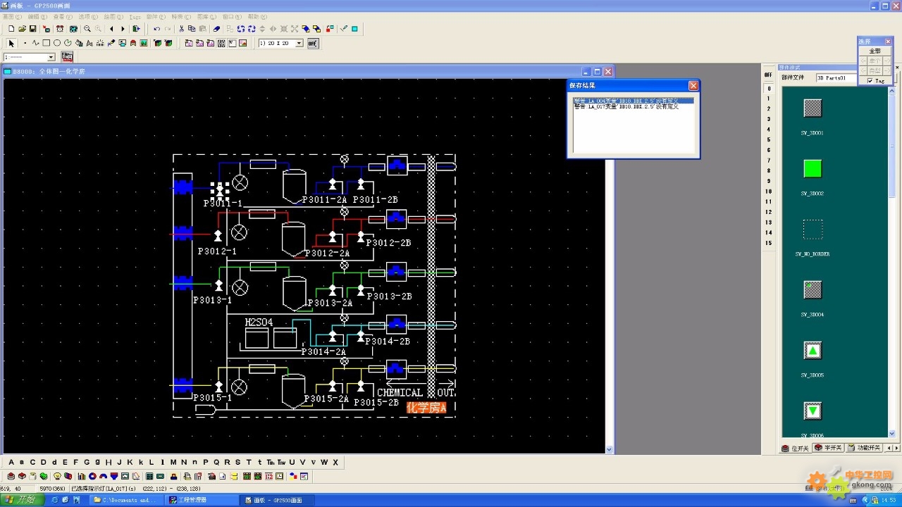

各位大神,小弟在输入PLC地址 DB18.DBX0.0的地址,但地址选项中只能选择一个数据块,就是DB1.DBX0.0.
LA_017变量DB18.DBX0.0没有定义?是怎么回事情?
如何能将DB18.DBX0.0输入到地址栏里?

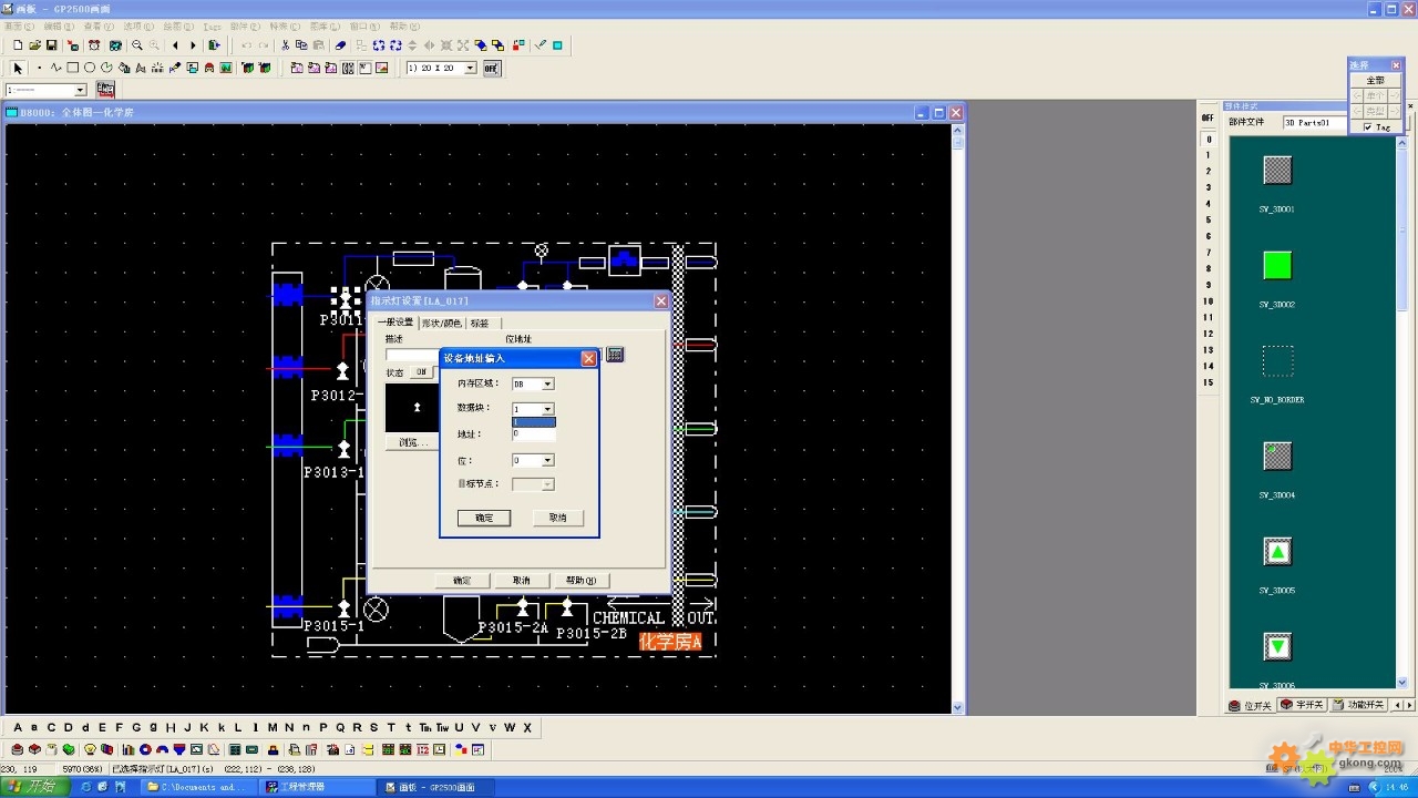

GP系统设置
模式设置
MPI网络...
数据块配置
把你需要是DB号填进去即可。

谢谢,问题解决了
