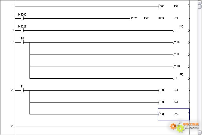

没加循环指令可以运行,加了循环指令以后y2,y3,y4就执行了一次其它就都没动作了,难道我把循环指令用错了吗

这个你等于每次都执行脉冲程序,有你这么玩的吗?
你要正常可以等待前一个指令执行完成才行

循环50次执行PLSY是干什么?
想发50次脉冲可以用步,发完一次就触发下一个步

我就是想让步进电机前进一段停下来然后y2,y3,y4是气缸伸出,然后气缸在缩回,再接着步进电机再次前进,气缸,,就这样循环50次

那就不能这样写了

动作一次计数一个,计数到达停下就行了;

楼主要求的是流程的循环,而FOR指令是循环体内的指令、反复执行50次,两者不一样;可按7楼所说。
但我对PLSY指令不熟悉。
