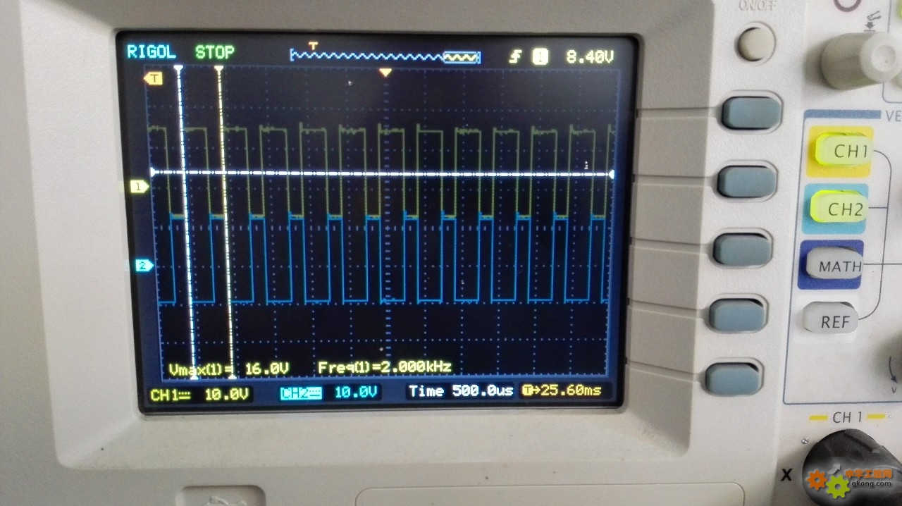

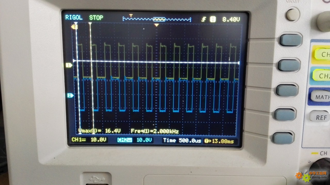

近日手头有一台富士g1s变频器55kw,运行时电机有抖动现象,三相电压输出不平衡。测过驱动波形和驱动电压,图片如下
单从这些数据看,应该没有太大问题,可就是不清楚为什么还会出现输出不平衡的现象,
而且还测过驱动回路的带负载电流大小,6路驱动电流基本一致没有大的偏差。
也怀疑过igbt,还把u和w相的对调过,可现象还是依旧,
始终是u、v两相对p、n平分电压,而w相确没有平分电压,
一时就没有头续了,哪位师傅能给指点指点。

测光耦电源电压是否一致?或调换光耦。

6路光耦电源电压没有太大的误差

驱动和驱动供电,不像是有问题。
应该检查输出电流检测和输出电压检测,是否有异常影响到输出电压。

霍尔有没有装错

更换主板试一下

楼主问题查出来没有?我的200kw P11的U相正常,V W都不正常,与你的W相类似

xq09181
在
2017/9/8 16:35:11
驱动和驱动供电,不像是有问题。
电流互感器可以去掉暂时不用,三相输出电压检测已经取平均值处理反馈成平均电压,应该三相电压同时偏高或者同时偏低,不会出现一路或者两路偏差很大啊

W上的问题

是不是上管驱动电路某相的稳压管 稳压值高了,导致此相输出平均电压偏低所致,有时看波形或测量输出电压,看不出来。
