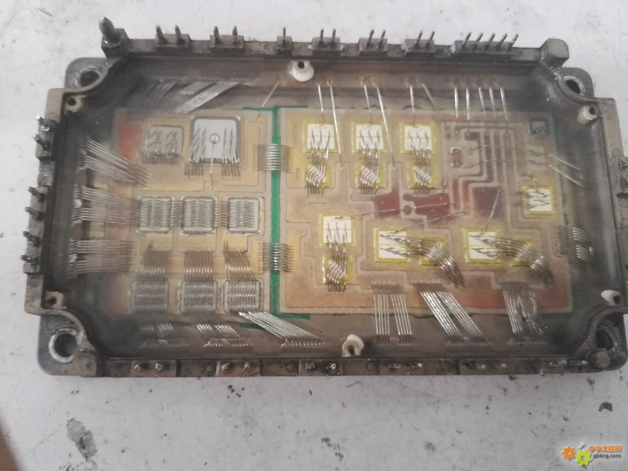

有一块7MBR120UH50模块,指针表x10档量三极电阻,p2(应该是阴极吧)和G极正反向电阻均为20欧,黑表笔接阳极(p)红笔接G极不通,红笔阳极黑笔G极为40欧,黑笔阴极红笔阳极为80欧,黑笔阳极红笔阴极不通。是不是该可控硅G极击穿了。因为模块可控硅没有量过,不知道是不是跟普通可控硅会有不同,请教各位老师。。。谢谢!
图中上方第一只为p1、第二只为p,左面上为p2,下为N,单引脚为G,p阳极,p2阴极,G触发极,我是这样测的,请问对吗?再请问模块有问题吗?谢谢

上面中间和右边几个是触发,下面左边三个应该是R,S,T,右边三个是U,V,W。从下面几个脚可以找到P和N,用*1K档测量,触发用*10K档测量,需要使用指针表。

这个模块有p极可控硅,开关上下桥臂直流母线的,我问的是内部母线可控硅的状态,不是上下桥臂igbt的状态,那个我都量过的,没什么问题,现在我怀疑是内部母线可控硅就是最左上脚那一块触发极击穿,

P,P2和G是一个单向可控硅,按照单向可控硅检测方法测试,按照你初步的检测应该是好的,需要更准确的可在G和P2间施加0.几V电压,看看P和P2会不会导通

谢谢!可是阴极对控制极正反向都只有20欧,这个可控硅还正常吗?我是开机启动后测触发脚电压有513v,怀疑它的触发脚击穿了,正常应该不会这么高吧

看了照片,模块基本是好的。不要怀疑模块了。
