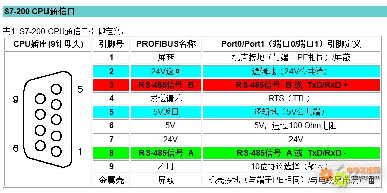

在用的控制柜内有一台CPU224,上面只有一个编程口,可否通过这个编程口与上位机的RS485(2线制)接口进行MODBUS协议通讯。如可行,应该怎么设置。
如不可以,还有什么办法可以让这台CPU224与的上位机的RS485(2线制)接口进行MODBUS协议通讯。

可以。用对应的库文件。做主站或者从站。

需要编写下载程序初始化200通讯口为Modbus通讯模式,使用200软件提供的Modbus库编程比较容易,200作为从站,PC作为主站通讯。

给你一个西门子200PLC做Modbus RTU从站的程序,另外西门子200和上位机通信的话,也可以用PPI协议,更方便

非常感谢,软件问题解决了,还有硬件问题,CPU224上面的编程口是一个D型就芯插座,485两线接口只需要接2芯,具体是哪两芯?
你善于别人嚼好东西后喂你!表情
