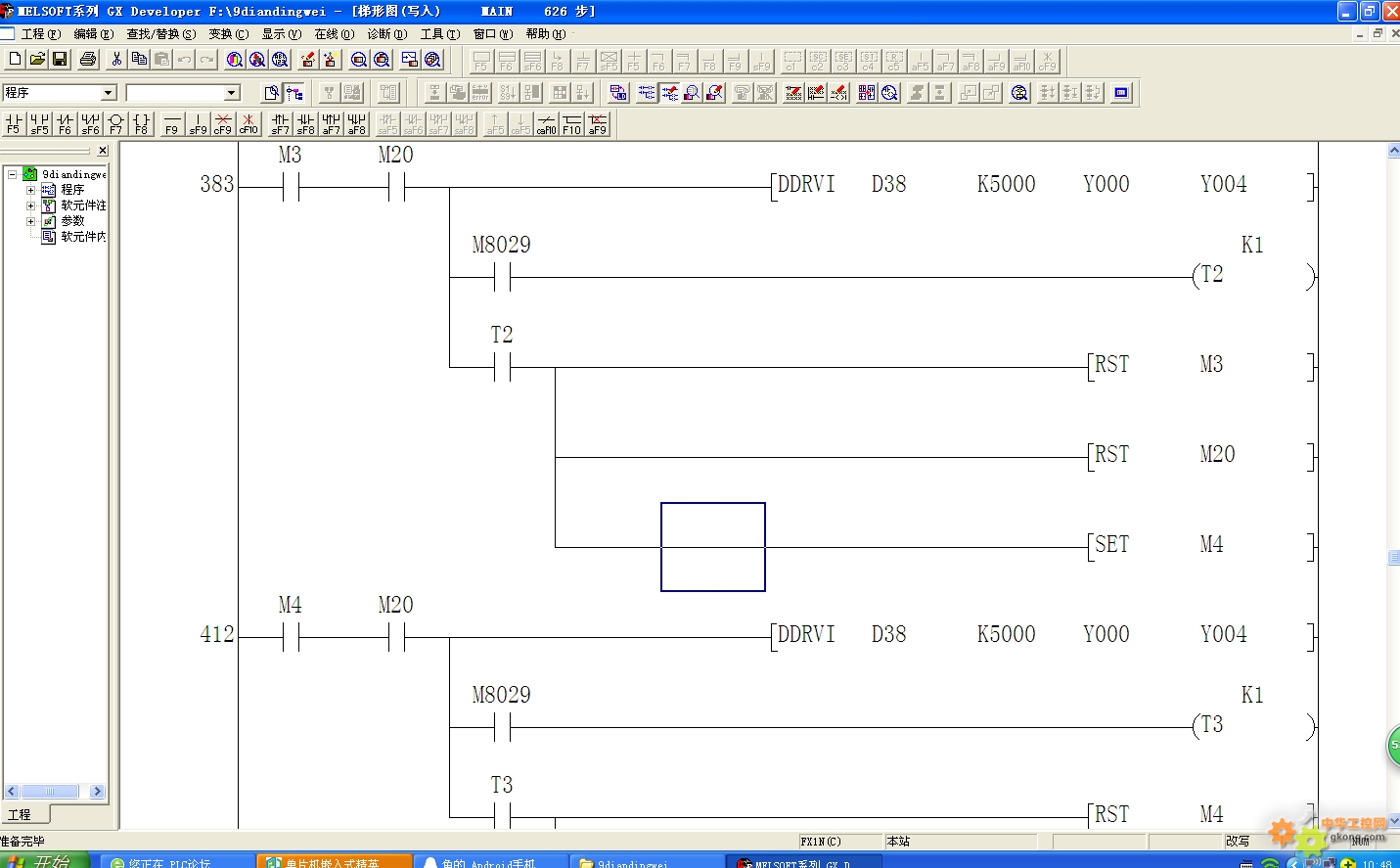

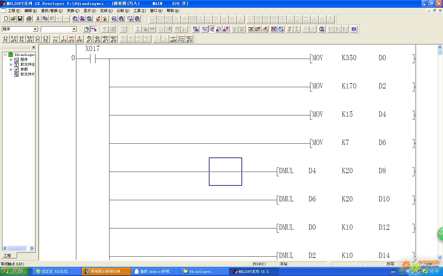

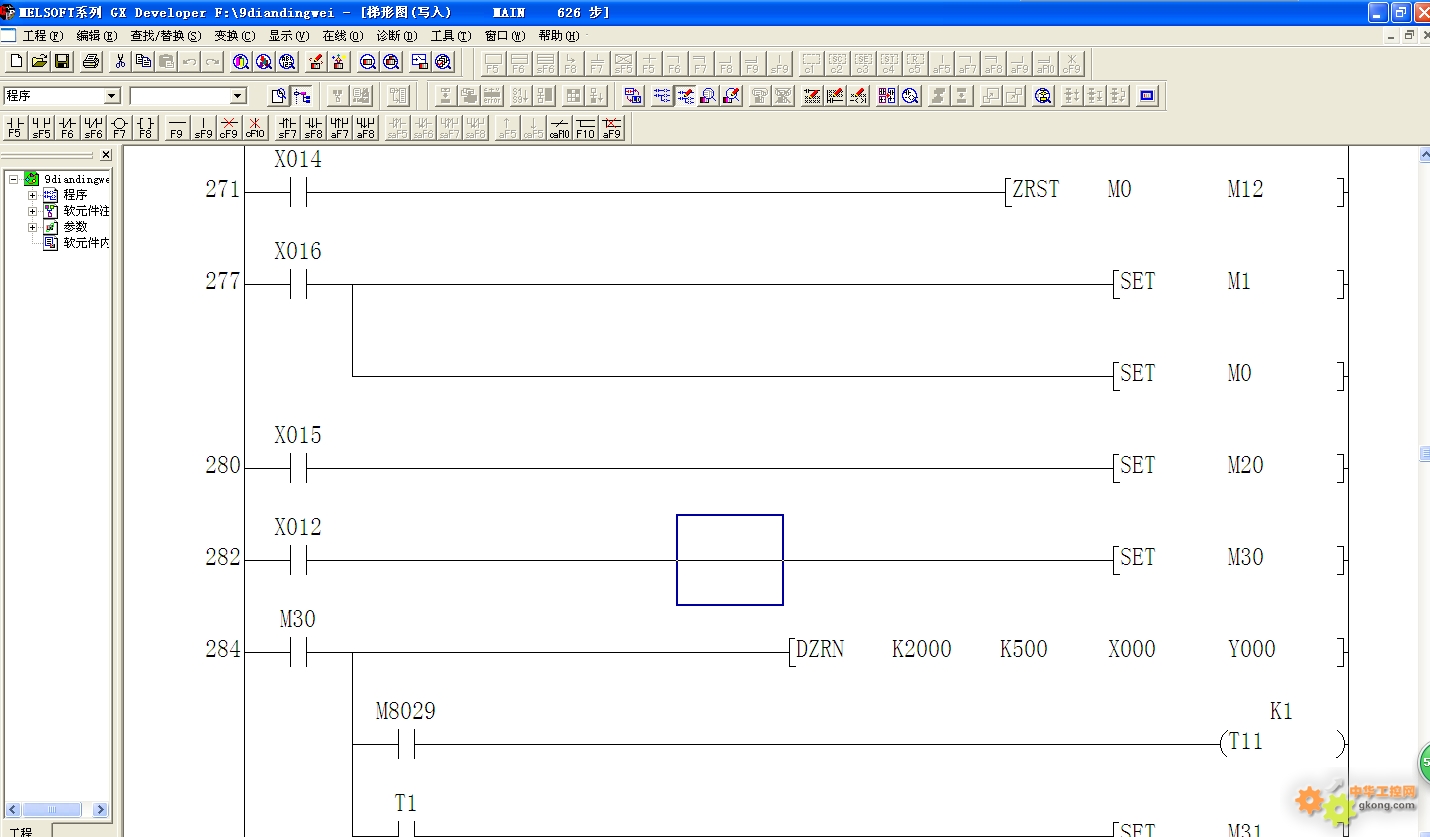

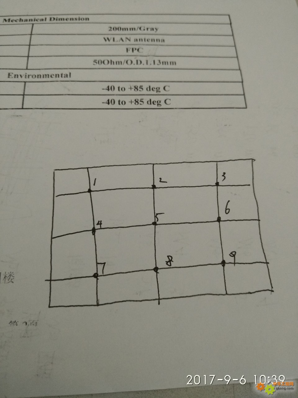

搞了一块工的空板,能支持FX1N的定位指令,于是就拿板子写程序试验了一下,厂内有一台进行光学测试的机台,控制板坏了,一直放着在,刚好用来做两轴的试验,走9个点,,没有插补,测了一下,丝杆的螺距是2.92MM,编码器的分辨率是2000,算出来系统的固有脉冲当量是约1.2um/plr,但是我的X和Y轴的运动长度各是1.2米,以这个脉冲当量的话,最大肪冲量是999999,也走不到,所以把系统的肪冲当量改成了10Um/PLR,然后就可以正常的走了.请教下,这样子处量的对吗?,程序的前段是计算9个点的位置

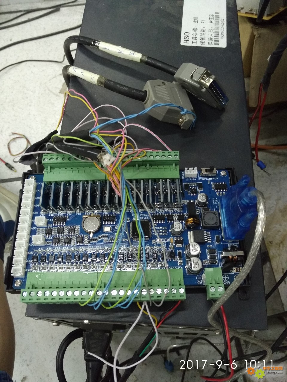

把控制板的图片也发上来,东元的伺服驱动器,,接入的只有定位完成信号,输出用的是脉冲加方向.

伺服可以设定电子齿轮比;
不过你这山寨的板子定位功能学着玩倒无所谓,真是设备安装使用的话是否能定位准确是个问题;

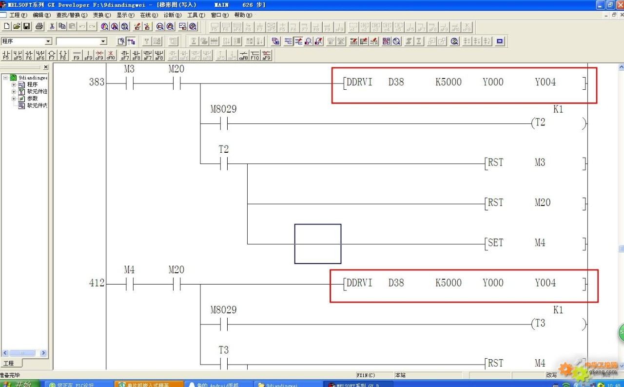

这两条指令不算双线圈?

发表于:2017/9/7 11:29:39
回复 #4楼 蛇会大学
没有呢,我正常的下载了,运动的动作也正常

你这块板做工不错。有些品牌的低端PLC也是单板,就多了个外壳。

做工很好,美化一化更好
