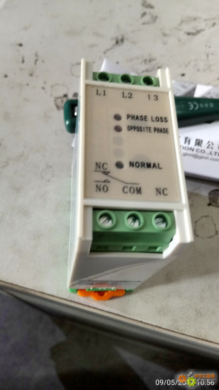

这东西是怎么辨别相序的

是辨别变压器的相序么?

缺相保护吧

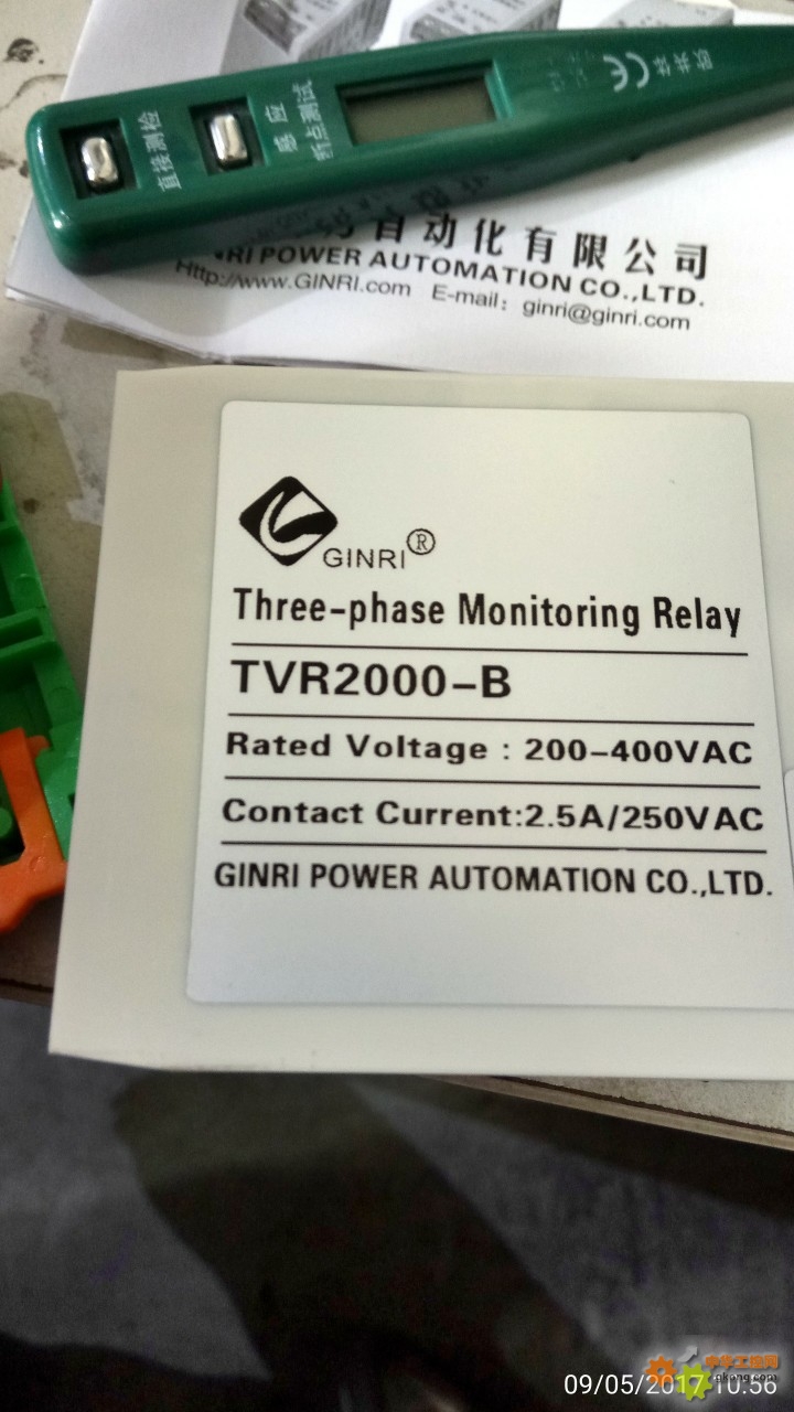

居然跟我用一模一样的电笔

刚进来看到电笔,还以为是用这个测相序呢!这种电笔确实不错,我也有一只!

应该是缺相保护器。

电笔能测相序,请知道原理的大师讲讲,俺真是孤陋寡闻了

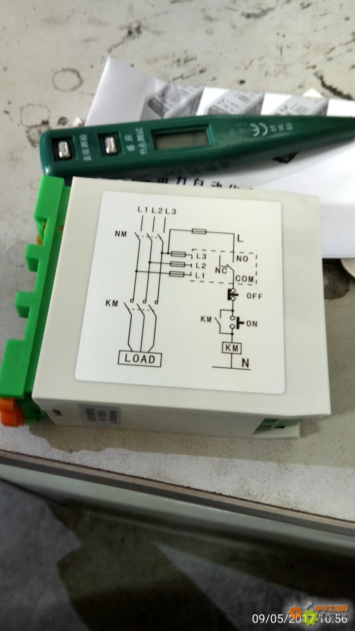

相序保护,相序错了输出触点给控制回路。

这个有缺相和相序保护功能

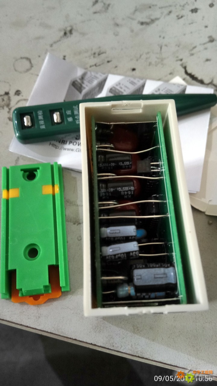

内部有检测芯片吧!

这么一看,都是电阻电容器组成的检测电路呀。这个做成产品了。用起来很方便的。过去的《电工手册》对这种相序检查测试,有典型电路的介绍。

电笔只能检测有没有电
