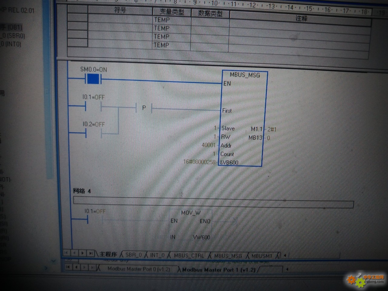

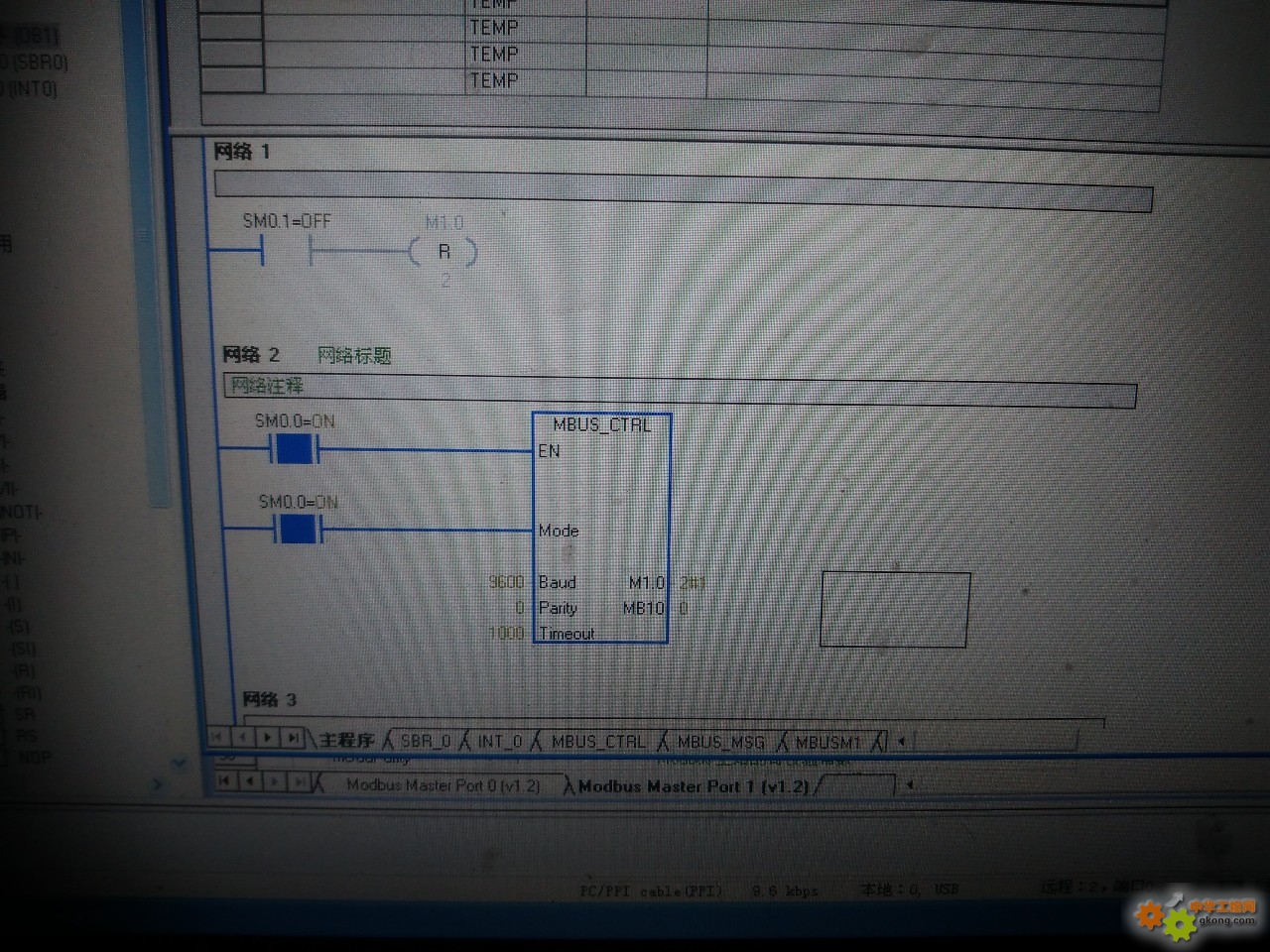

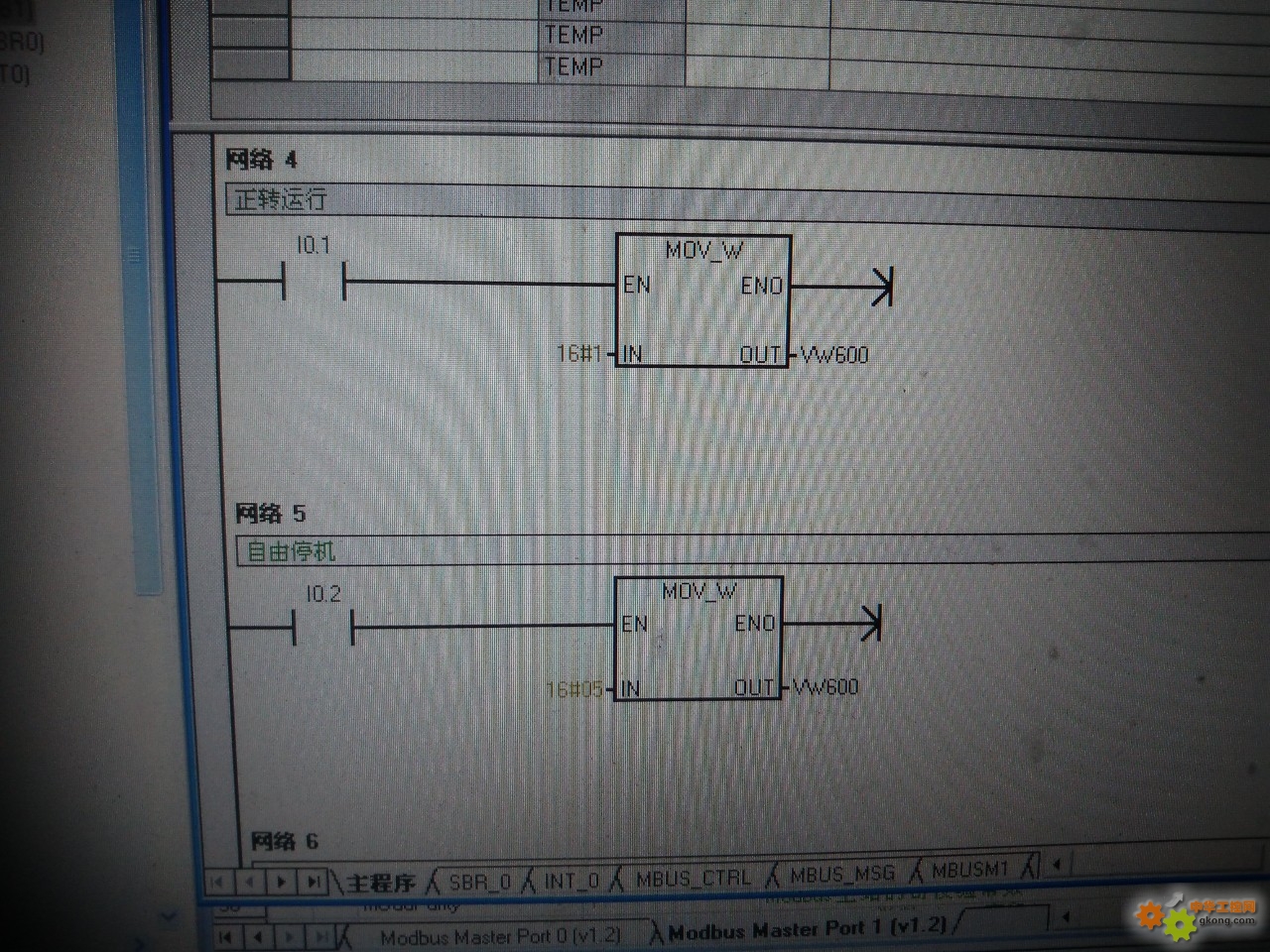

谢谢大家,非常感谢,现在有个新问题,通迅连接上后,有时要启动两次,变频器才会启动运行,有时又是启动一次,变频器会启动运行,即I0.1动作两次,pLc对应指示灯亮两次,变频器才运行,向大师们请教!

你将收发数据的触发脉冲改成定时轮询,比如100毫秒触发一次

好的,我试试,非常谢谢你!

大师好,轮洵程序怎么写呀,请大师指教指教
