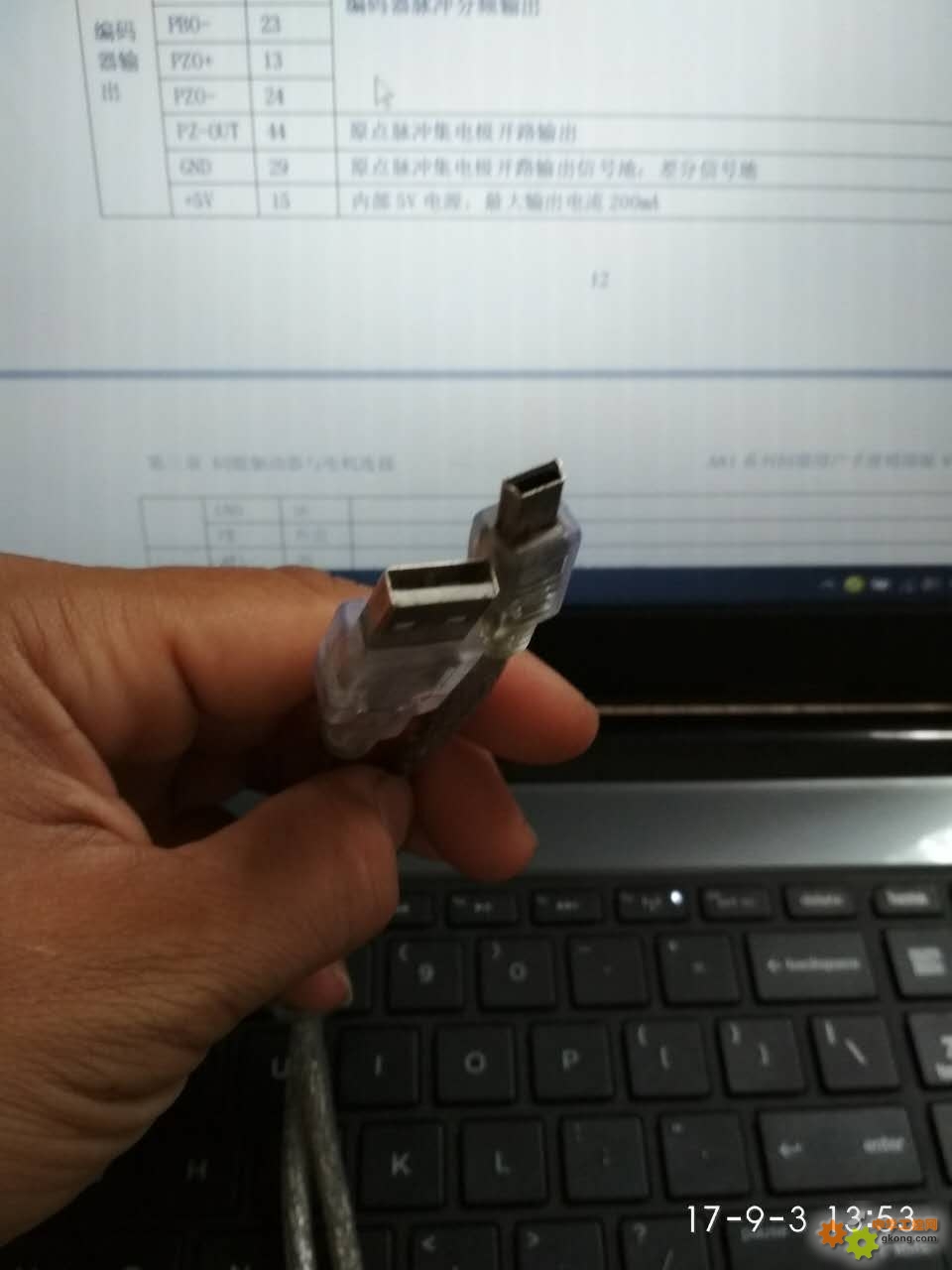

windows10系统三菱PLC无法使用USB数据线链接,安装驱动后也无法使用。RS422接头安装驱动后可以正常使用,各位有遇到过这种情况吗?该怎样解决?
windows7和XP都可以正常使用

请使用支持Win10的三菱软件版本,其中的驱动会更新的。

换个高版本软件试试
win10安装过欧姆龙的,还可以。三菱的没有安装过。

一直用的是work2,刚上三菱官网看到work3出来了,我下载来看看

work2版本1.551D,在W10运行一切正常!

软件版本的原因;

2、3对应的是不同系列的PLC,如果是Q或FX3、L的还是要用GXWorks2软件。

问题已经解决。打开电脑设备管理器,右击有叹号的选项,选更新驱动程序,然后选择浏览我的计算机以查找驱动程序软件,在浏览里打开work2的安装文件夹,确定就会自动查找安装了

我的win10找到安装文件夹了,依然安装不上
