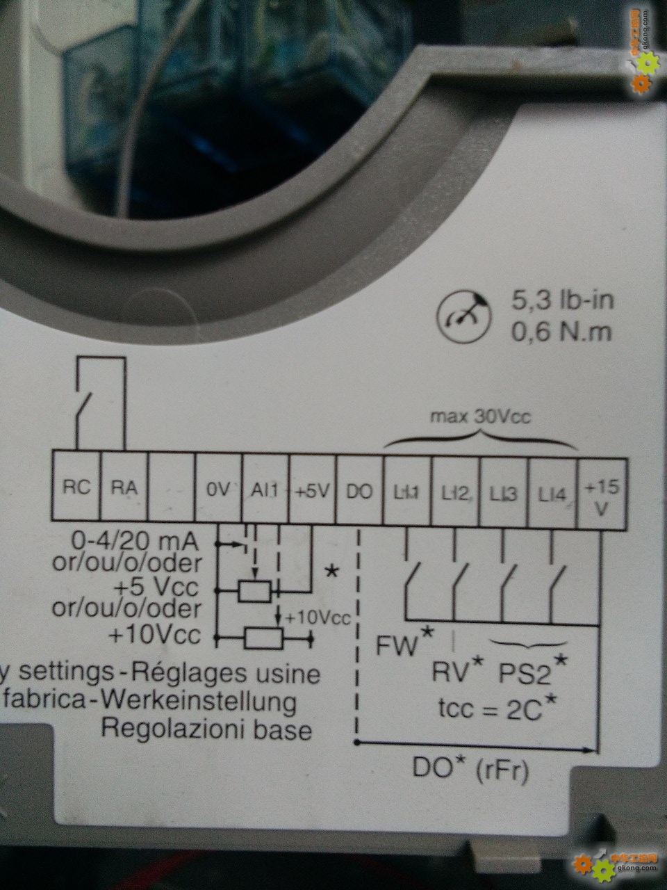

想外面加一个电位器来控制速,电位器的三条线是不是分别接在变频器(施耐德牌)端子上的0V A11 +5V的端子上,请高手指教与确认,先谢了

图示可以接。

是的,不过要设置好相应参数。

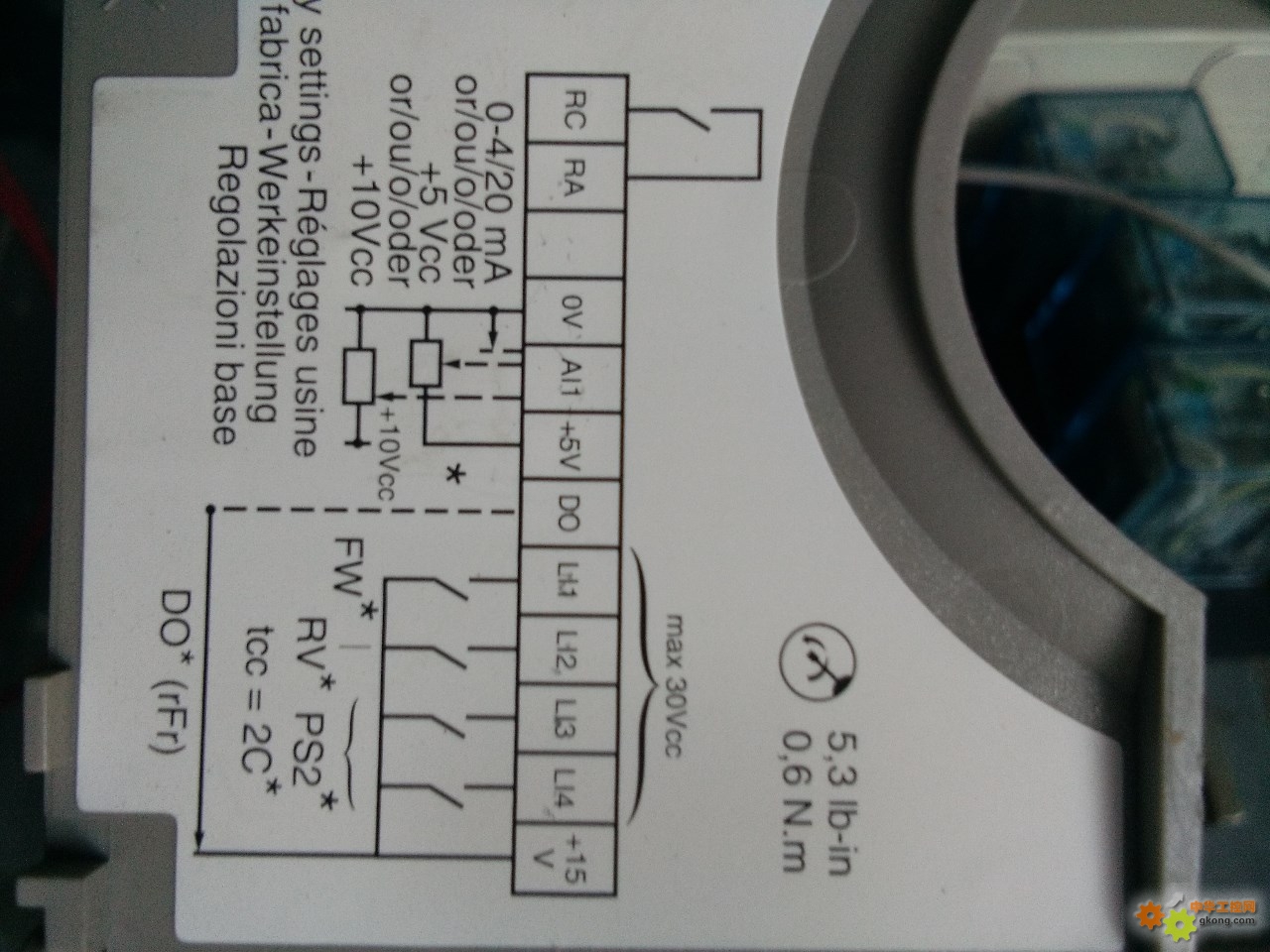

发表于:2017/9/3 19:11:47
旋转一下:

就是这样接,然后参数里面要相应修改频率给定的条件。

对的,上面图不是标的很清楚了;

电位器的线,不要太长了。5米以内最好。如果这么接线的话。
开关量的线也要接,起码启动停止信号要给上呀。

图示上有
你的表示是正确的!
