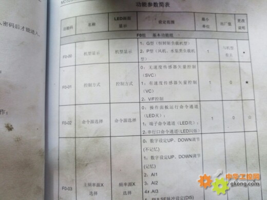

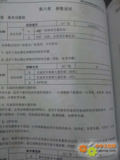

碰见几台汇川的变频器 空载时电压不稳定有带电机报过载 或者过流 把控制方式从无速度传感器矢量控制(svc) 改成V/F控制电压就稳定了 这是怎么回事啊

汇川的通病,这种通病基本V/F都正常,矢量基本使用两三年左右多数都会出现这现象,虽是通病,但都是些外感风寒之类小病,虽是小病,如果在矢量模式下出现会很容易炸鸡的,楼主也不必恐慌,去外面看看医生就会好了

要用矢量控制,就必须电机自适应啊,变频器得读取电机参数,矢量控制原理就是将交流电机解耦分成励磁和电枢的方式进行控制,电机数据必须准确,否者就报过流,矢量控制输出转矩大,稳定,精准。以上的问题可以对重新电机进行自适应,问题就应该解决了

解铃还须系铃人。这得问汇川的技术应该是哪的事。如果标量控制ok,矢量控制不行,那是内部的元件有问题了。这得熟悉这种变频器的硬件和软件结构才能知道。
