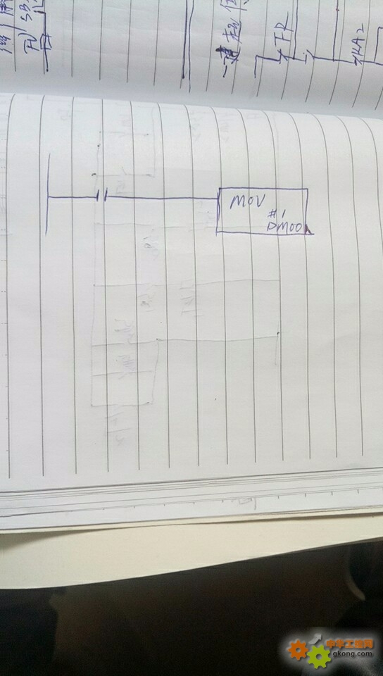

哪位大神给说一下这个传送指令作用
1188
330952849
文章数:80
历史总积分:1188
注册时间:2016/10/1
发表于:2017/9/1 9:25:25
是什么意思

如果是西门子PLC,就把图画准确一点

如果三菱PLC,就应该是MOV K1 D100

感觉画错了,没这样子的。

当前面那个闭合,把数据1给dm。

感觉像是欧姆龙的,但是DM是什么意思,变址吗

条件成立,DM00里就是数据1

OMRON的;
执行后DM0的数值为1;

这个是欧姆龙早期PLC地址写法,是DM***
