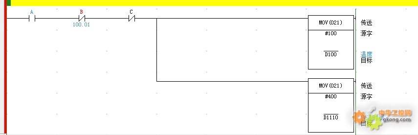

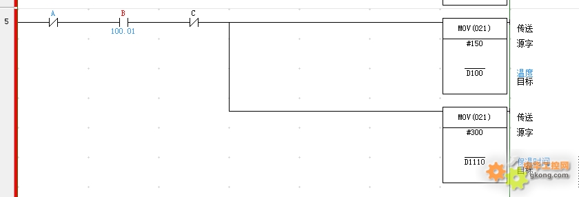

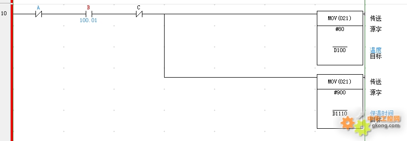

用不着
A,B,C 是你需要的工艺1,2,3

#22楼
一个传感器送三个地址没问题呀。

#24楼
这个,你做三个子程序不就得了?

#25楼
这就是配方呀

#27楼
A、B、C分别接通三个配方 功能 ?
