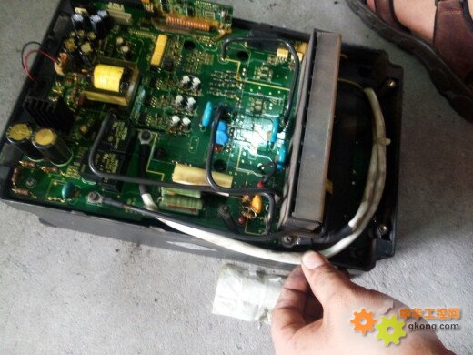

现有台汇川 320 11KW 变频器空载一切正常 带电机报过电流故障 err02 err04加速 恒速过电流 加速时间可以30秒 主板 驱动光耦A3120 和电压检测7840 电流检测TL082都换了故障依旧

把模块换了吧可能会好。

模块用数字表量压降 用指针表测导通 是好的 没招了

测量电机电流与面板显示值对比,看看是否误报过流故障。若真是误报故障,请检查集成块周围的小电阻阻值,其阻值变化也会造成误报故障。

好的谢谢 我看了下变频器的故障是的电流6.1A
变频器是11KW的额定电流是26A应该是误报警

测量一下驱动功率,看看一致不一致,

可能是A316J 光耦和外围电阻问题。

回复 #6楼 13751820022
弄了一天终于好了

回复 #6楼 13751820022
变压器后面的电容有问题
